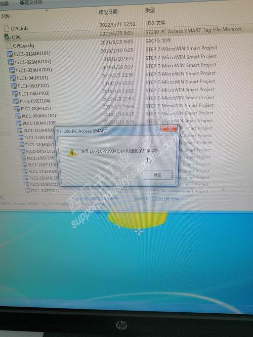

先以管理员身份打开OPC ACCESS程序,再打开配置文件
PC Access SMART OPC通信:
https://www.ad.siemens.com.cn/productportal/prods/s7-200-smart-portal/200smarttop/smartsms/017.html
