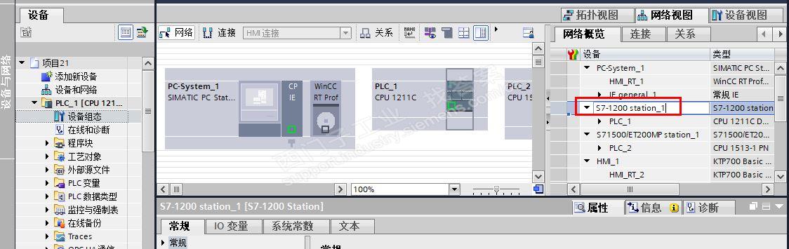

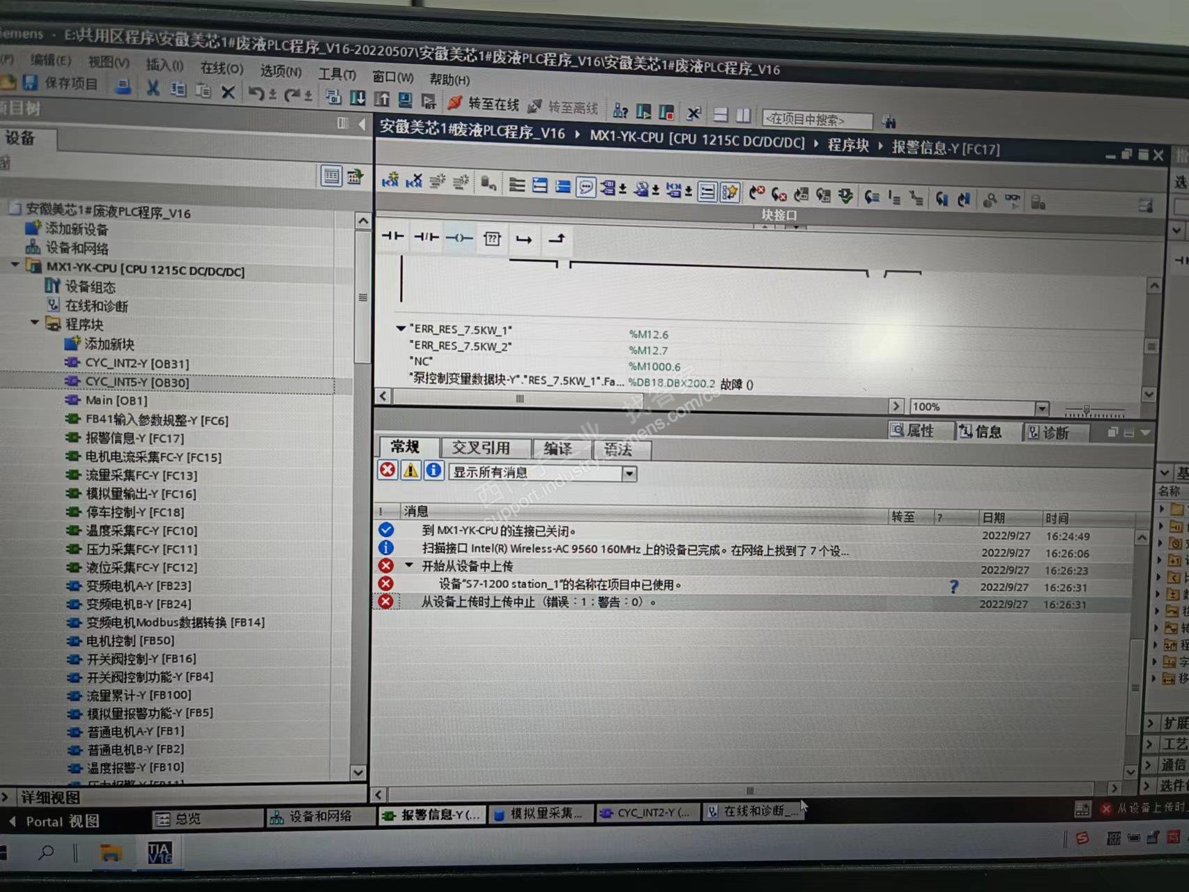

离线与在线的设备名称重复了,打开“网络视图”或“拓扑视图”修改一下离线设备的名称再上载。
