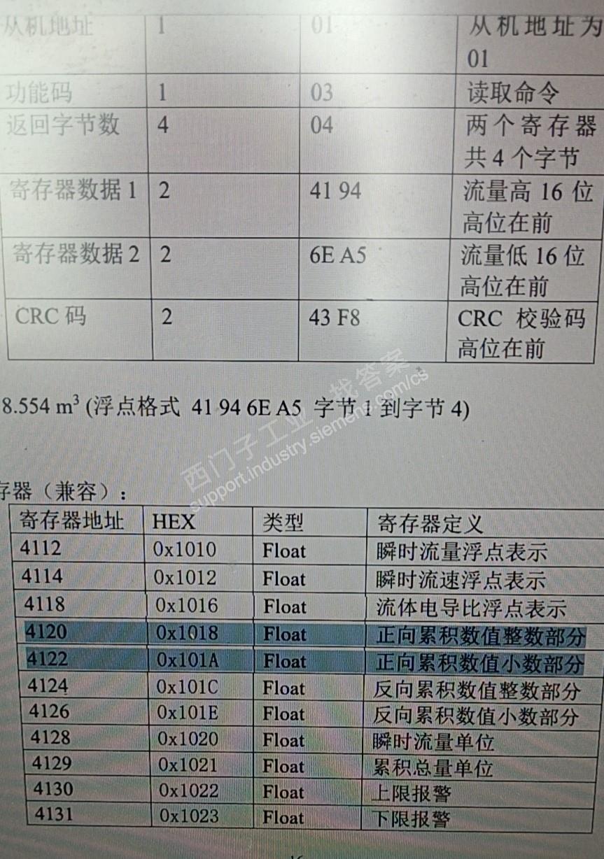

中间那张图,16#41946EA5 它就是浮点数 18.554,测试了一下它是标准的浮点数格式。
测试方法如图。图中是状态图表中直接对 VD0 输入 16#41946EA5,再用 浮点数监视。
是不是对应关系搞错了,对应关系如下,
VD6550 44113 44114
VD6554 44115 44116
VD6558 44117 44118
VD6562 44119 44120
VD6566 44121 44122 浮点数
VD6570 44123 44124 浮点数
你的程序中取 VW6568 VW6570 这两个字跨了两个读来的数据。你看看 用 VD6566+VD6570 的值是不是你想要的正向累积数。
或者手册上有错误 VD6566 是一个长整型,将它转换成浮点数后,再加上 VD6570 的值是不是你想要的正向累积数。
