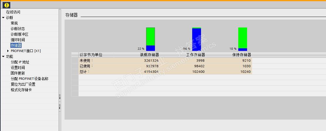

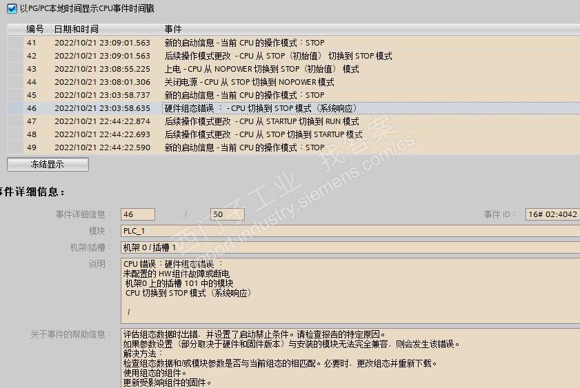

1、紧挨着CPU左侧的通讯模块是不是没有插接或者插接的不可靠,断电重新插接一下。
2、另外工作存储器也太满了,如果按第 1 条还是不行,工作存储器会不会溢出,这还有待观察,真溢出了,也会诊断出来,那只有优化程序中的代码或是换更高性能的CPU了。
3、可以组态 CPU 的启动模式:
“暖启动-RUN模式”:CPU 上电后直接进入RUN模式;
“比较预设与实际组态” “即便不匹配,也启动CPU”:所组态的模块与实际模块不匹配(不兼容)时,也启动CPU。
http://www.ad.siemens.com.cn/productportal/prods/s7-1200_plc_easy_plus/08-Function/02-Startup.htm
前面两条是关键。
