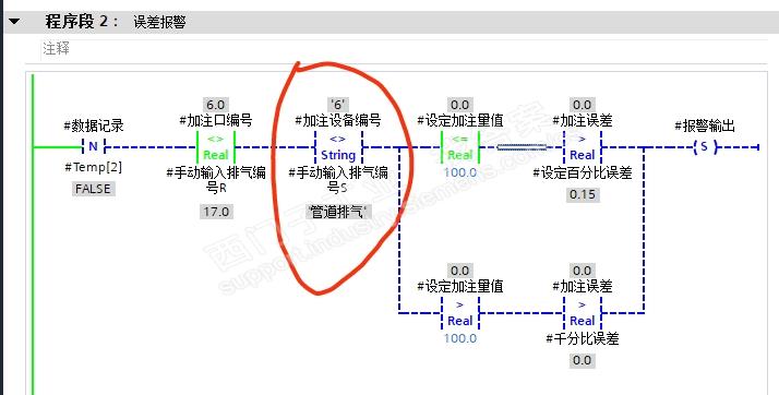

不是软件BUG,检查两个变量在接口处的定义,以及在外部引用变量的定义。
在数据块中定义了两个字符串变量进行了验证,是没有问题的。问题还是出在了你的使用上。
如图是做的两种情况的测试。
