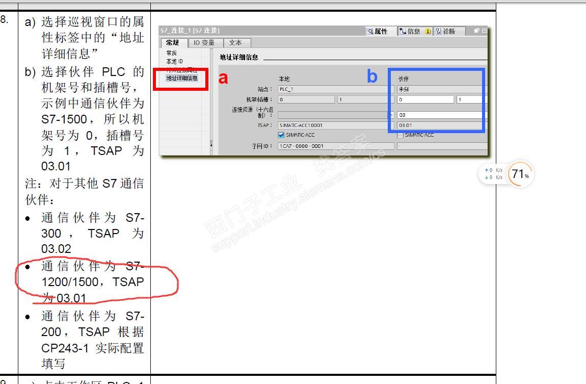

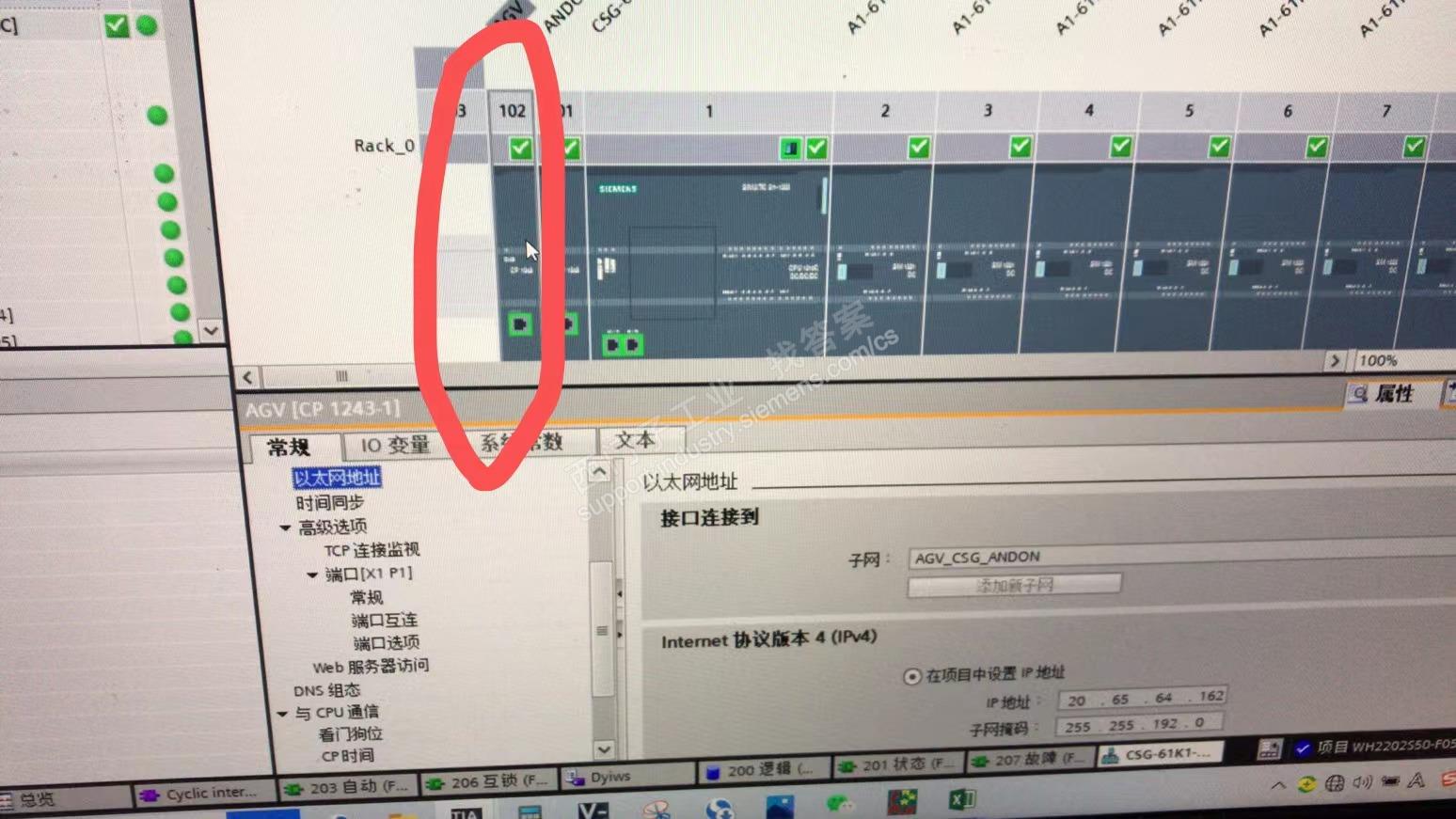

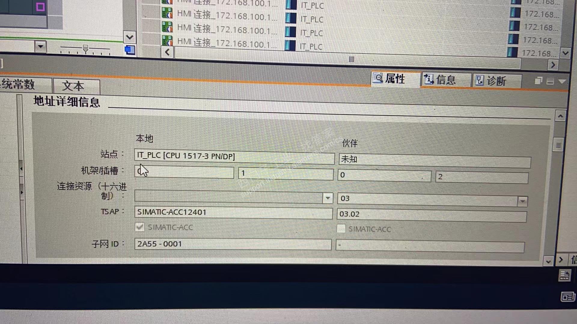

允许远程PUT/GET
TSAP改成0301
0302是300用的
