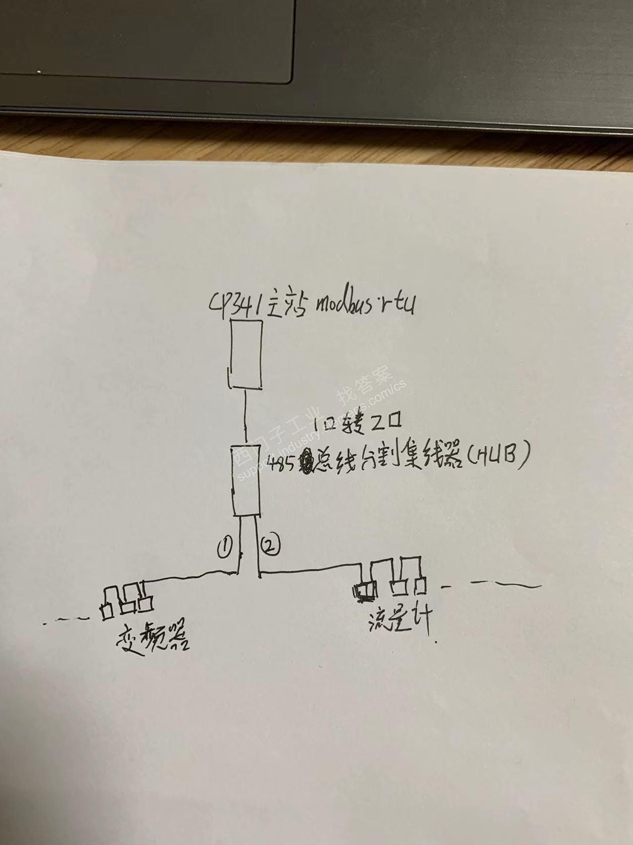

你实际上还是一条总线,只是通过第三方分线器分成两路。主站指令也是按一个写,如果数量很多从站,建议用两个cp341分别做。
CP341作主站(Master)的Modbus RTU通讯(STEP7)
https://www.ad.siemens.com.cn/productportal/prods/published/Comm/Comm_15.4/Comm_15.4.html
