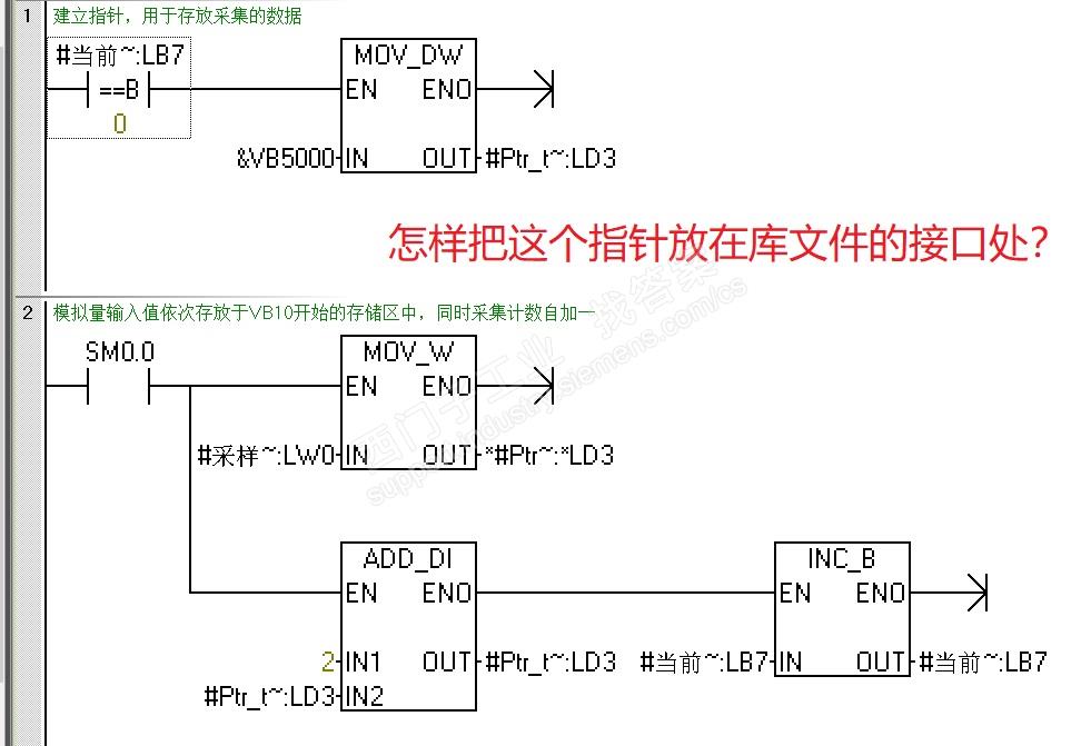

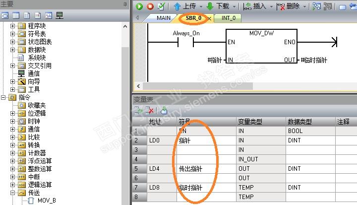

库所用的子程序,接口处定义 IN 类型的变量,比如变量名称为“指针”,数据类型为 DINT 或 DWORD;如果是还要将数据传出来,就定义一个 OUT 类型的指针,如图

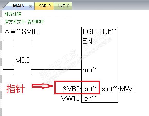

调用时在子程序的指针管脚写你要用的V存储区的起始存储单元的地址,比如 &vb5000,就像右图中的那样。
