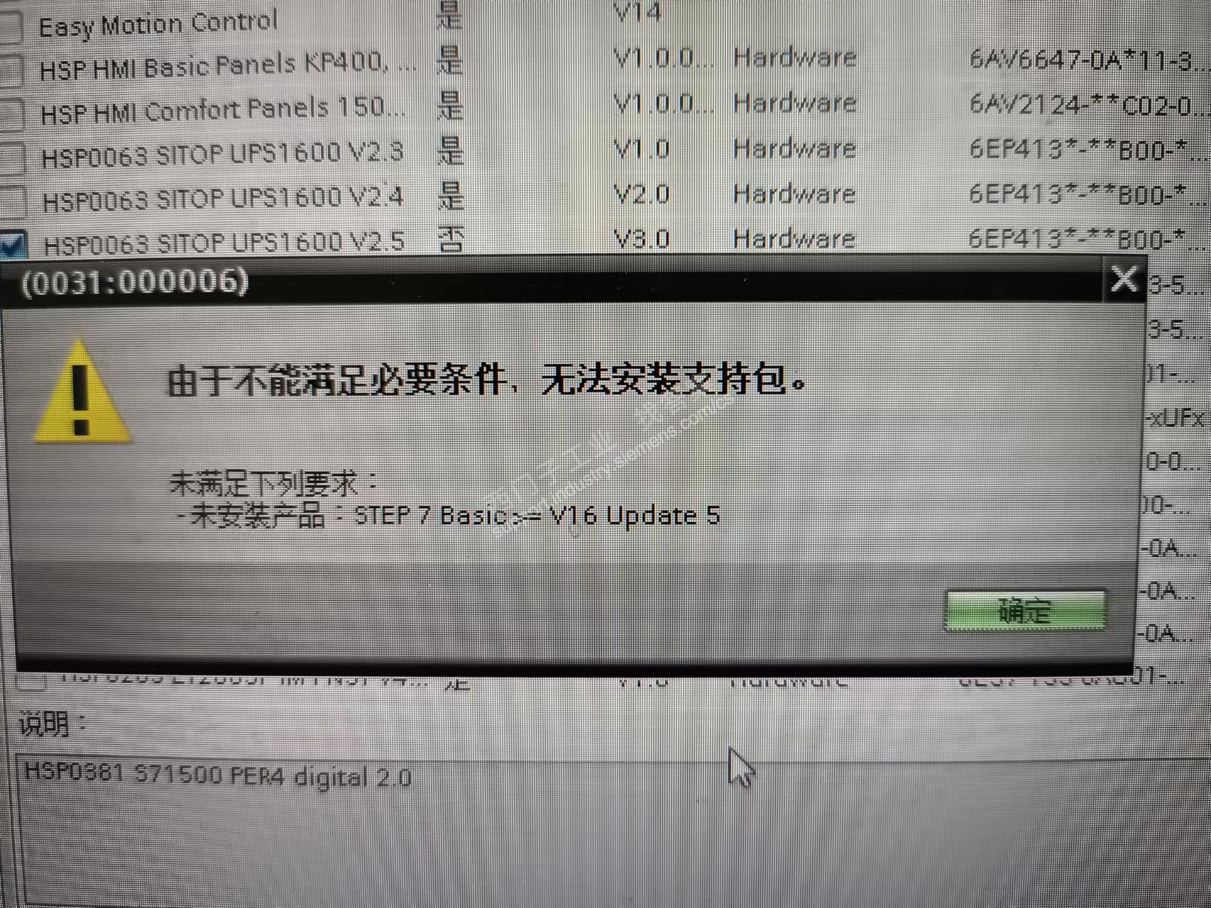

你的 TIA 是多少版本的,提示是安装 V16 的更新啊。
《Updates for STEP 7 V16, S7-PLCSIM V16 and WinCC V16》 最下面是 V16 的 UPDTATE6
https://support.industry.siemens.com/cs/document/109775861
如果是 V17 版本的,《Updates for STEP 7 V17, S7-PLCSIM V17 and WinCC V17》最下面是 V17 的UPDATE 5
https://support.industry.siemens.com/cs/document/109784441
