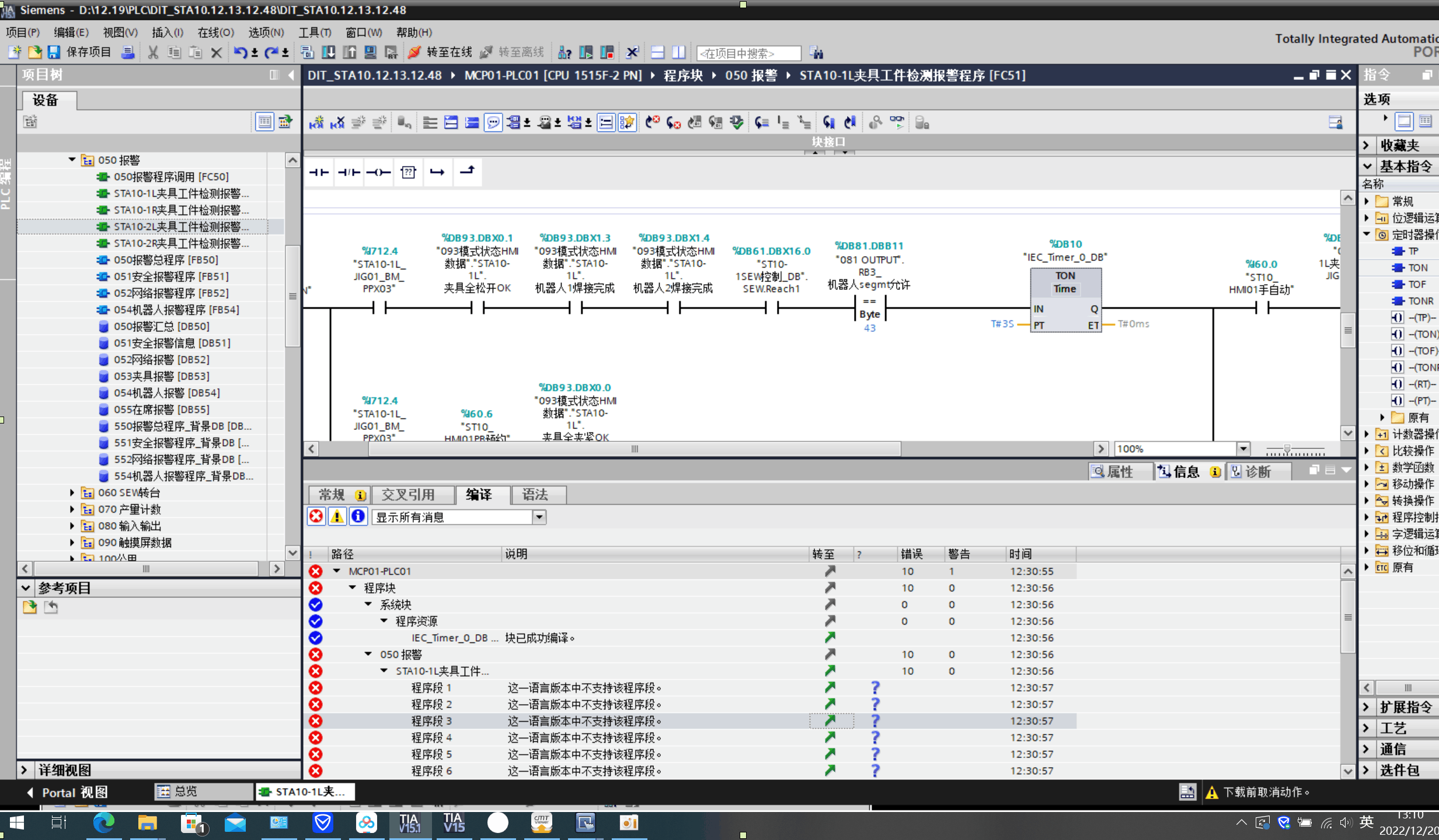

定时器可以在这个位置调用。
在portal编程环境下,使用IEC定时器必须调用该定时器的Q管脚。
https://www.ad.siemens.com.cn/productportal/prods/s7-1200_plc_easy_plus/07-Program/03-instruction/01-Basic/01-TIMER.html
