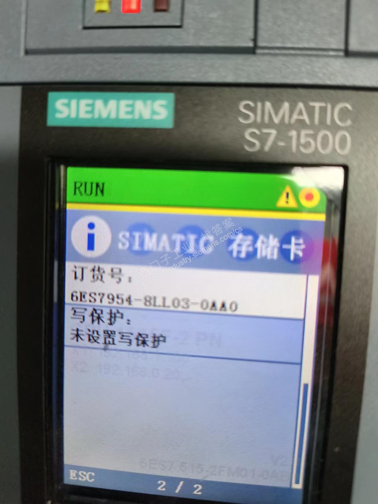

1、存储卡:4 MB 6ES7 954-8LC02-0AA0
存储卡:12 MB 6ES7 954-8LE02-0AA0
存储卡:24 MB 6ES7 954-8LF02-0AA0
存储卡:256 MB 6ES7 954-8LL02-0AA0
存储卡:2 GB 6ES7 954-8LP01-0AA0
详见1500样本:
http://www.ad.siemens.com.cn/download/docMessage.aspx?Id=7366
2、《如何估算 SIMATIC S7-1500装载存储区中的用户程序所需要的存储空间的大小?》
https://support.industry.siemens.com/cs/document/97553417
《从哪可以获取 SIMATIC S7-1500 CPU 最新的固件?离线升级需要哪种 SMC?》
https://support.industry.siemens.com/cs/document/89257657
《SIMATIC S7-1500,ET 200SP,ET 200pro CPU 存储器的结构和使用》
https://support.industry.siemens.com/cs/document/59193101
