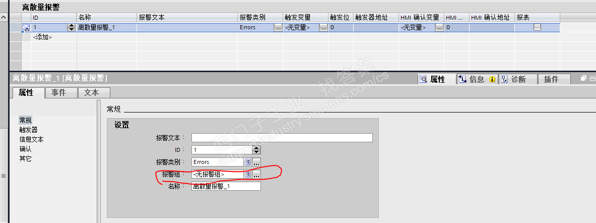

单条确认,可以的。如图不要选报警组,报警组的作用就是对该组的任何一条报警进行确认就是对该组的所有的报警进行确认
