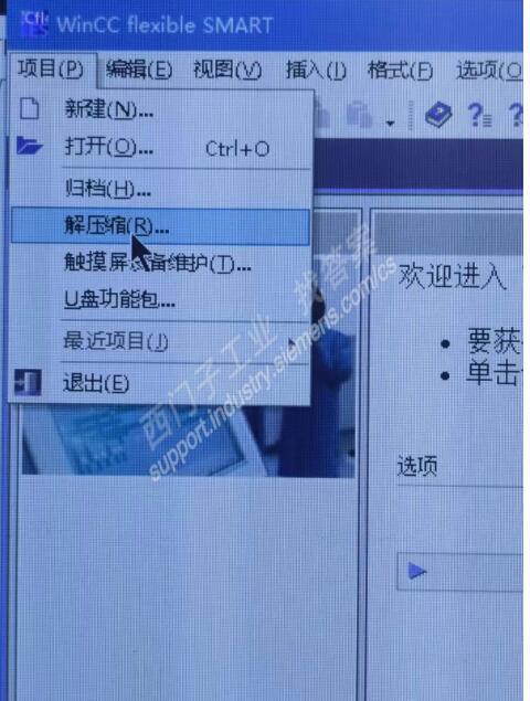

从报错截图来看,你之前应该是使用的是试用版的smart软件组态的画面,试用版软件组态的画面是无法在后面的任何正式版软件中打开的。
