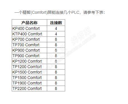

可以。详细看下面链接。精智(Comfort)屏与S7-200 CN是MPI通信。这种通讯需要接接入到触摸屏串口上面,你还是2台200用MPI通讯,这接线需要注意。
精智(Comfort)屏能连几个PLC?
精智(Comfort)屏通信问题合集:
精智(Comfort)屏与S7-200 CN的MPI通信:
