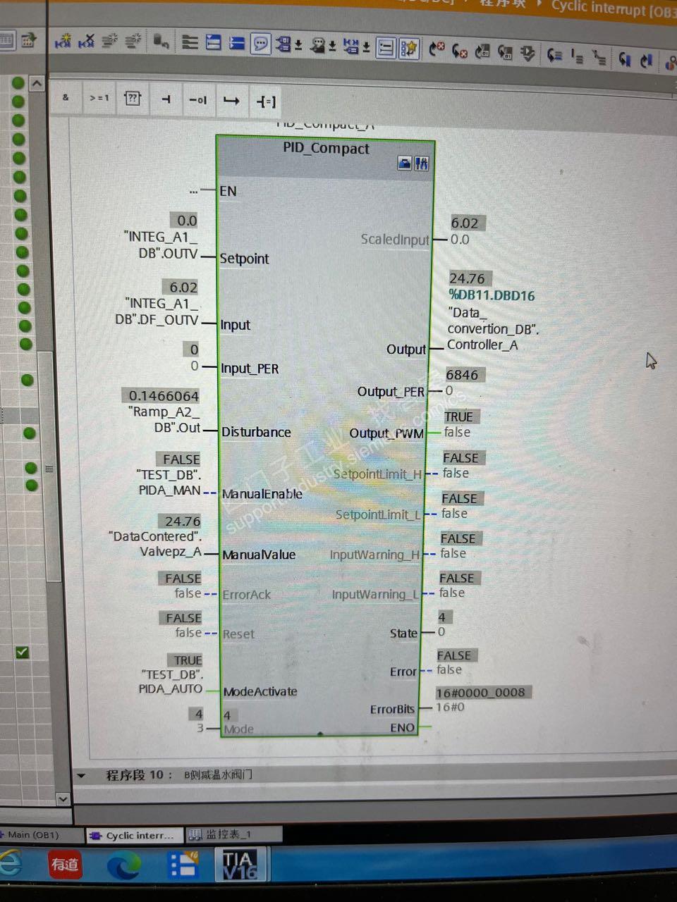

在 PID Compact 组态界面里手动输入 PID 参数,为什么重新下载后新的参数不起作用?
激活“手动输入”后可以在此对话框中修改 PID 参数,须重新下载 PID 组态。因为工艺对象背景数据块的数据结构未发生变化,需要 CPU 从 STOP 到 RUN 后才生效。
