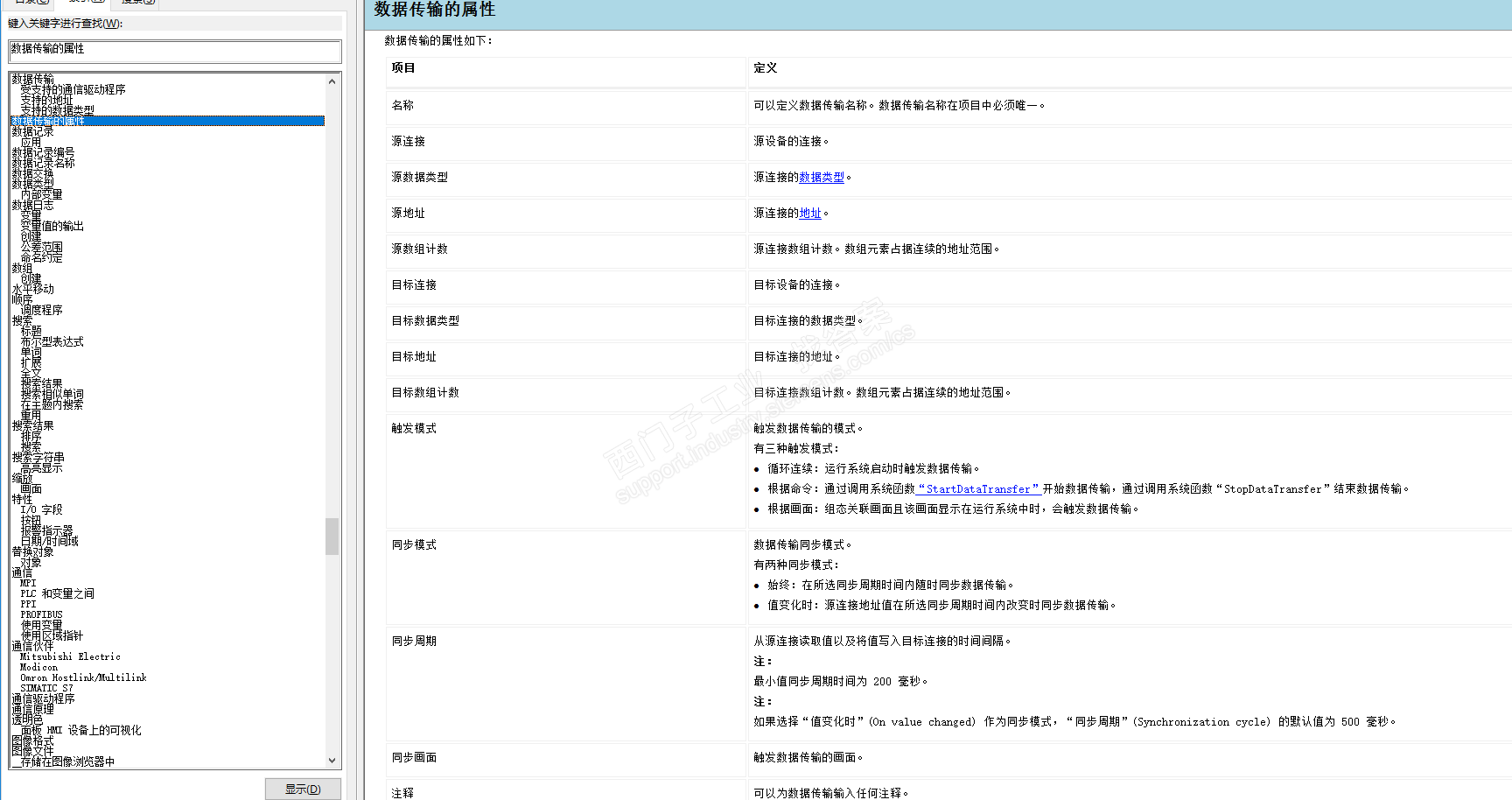

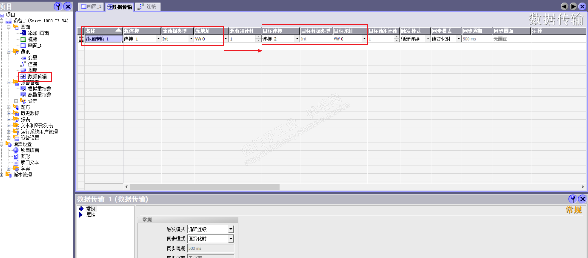

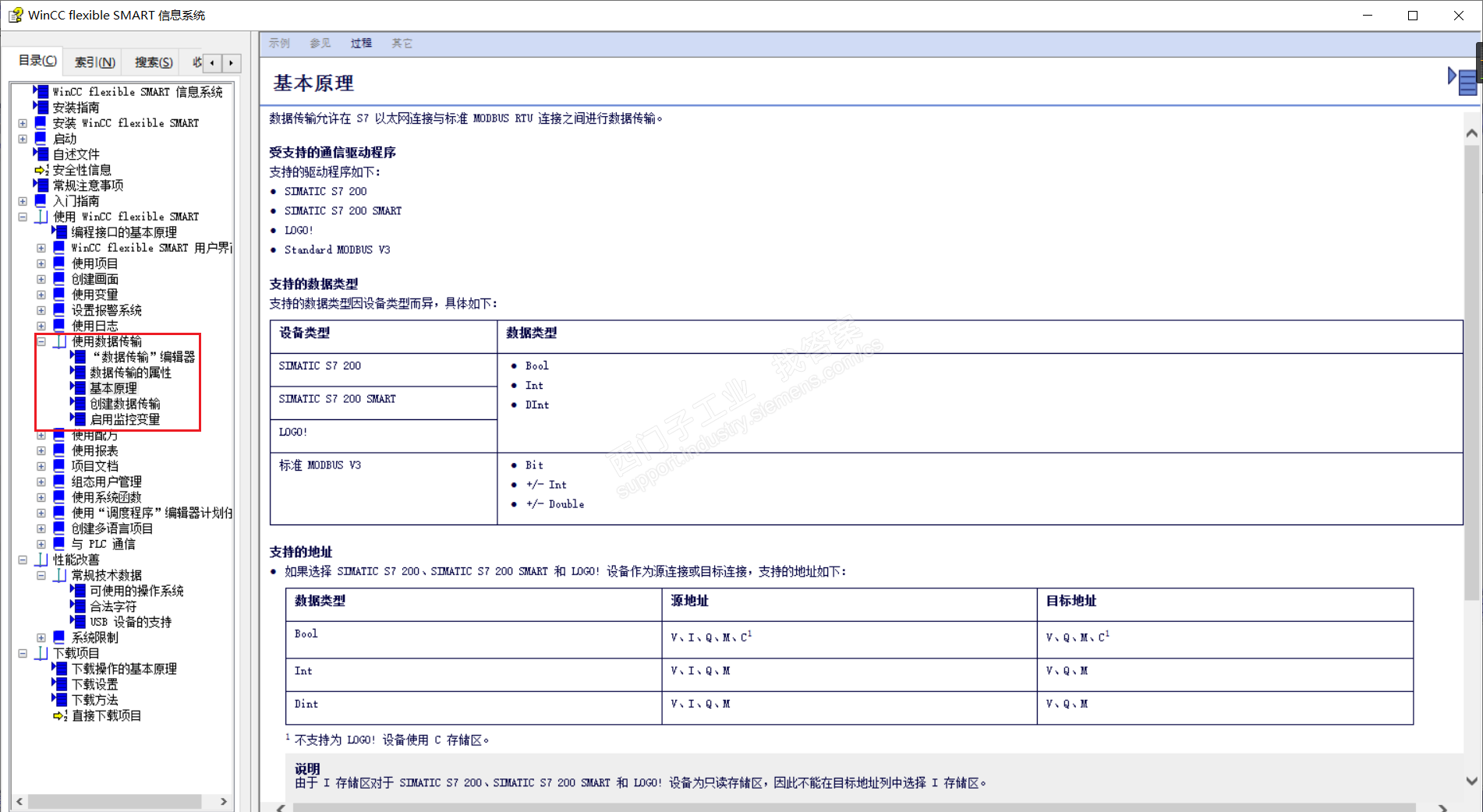

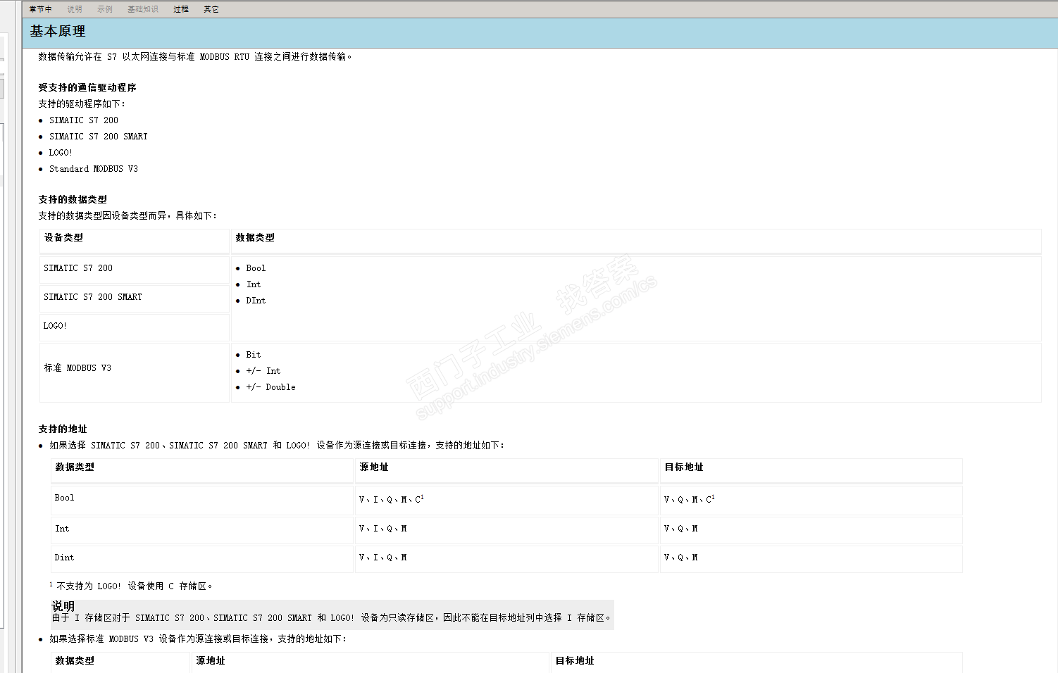

最新版本的WinCC flexible SMART V4及以上版本支持数据传输;可以理解为以触摸屏为中转站,使两个PLC之间进行间接的数据交换。
例如:一个触摸屏连接两个200Smart PLC,可以通过触摸屏把PLC1的数据传给PLC2。
