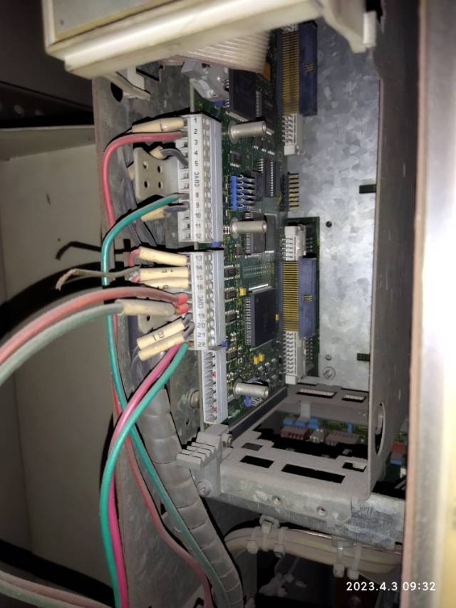

x101 端子1/9启停
功能图 DI/DO 端子
X101--1 P24V X101--9 对应DI7 B22 P554=B22 (合闸) P561=B1(使能)
// 以上为装置合闸/分闸控制,注意,合闸和使能是一起,但正常不建议这样做。
其次X9端子的 3和4短接,安全停车功能不用。
x102 端子17/18 对应AI2 =K13 P632.02=4 (4-20ma)
P443.01=K13 速度主给定来自模拟量
端子19/20 频率信号输出 AO1=P640.01=KK494 U126.01=KK148(模拟量输出做个滤波),你也可以不做,P640.01=KK148
端子21/22 4-20ma 电流信号输出 AO2=P640.02= K22
注意,跳线 选择AO1 2-3 AO2 5-6 则为电流型 0--20MA
需要调整P643,P644 来满足4-20MA的输出。
参数调整见图片
