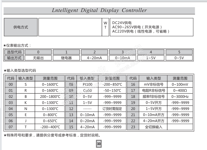

你发说明书上来。
通讯样例,https://www.ad.siemens.com.cn/productportal/prods/s7-1200_plc_easy_plus/smartsms/016.html
https://www.ad.siemens.com.cn/productportal/prods/s7-1200_plc_easy_plus/11-Comm/03-Serial/02-Modbus/02-Modbus_RTU.htm
https://www.ad.siemens.com.cn/productportal/prods/s7-1200_plc_easy_plus/11-Comm/03-Serial/02-Modbus/07-Modbus_RTU_V4.htm
补充问题回复:
你这个只是仪表检测的范围,并没有通讯参数。
仪表通讯参数有通讯频率、站地址、校验、数据位等信息。
找到站地址或者设置站地址生效后,把这个地址信息写入MB_ADD管脚。
你参考上面的官方样例看看。
