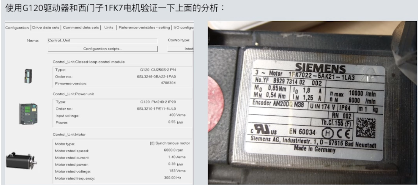

对这个电机不太了解,但是按照一般电机的参数可以理解为
1. 该电机是变频电机,适应变频调速的场合使用;
2. 该电机的额定300Hz, 在这频率下它的转速是6000转/分钟;至于可稳定运行的下限转速(或者频率)从贴图中没有看出来。如果它的其它资料没有具体规定,那就表明它可以在0-300Hz(或者0-6000转/分)下长期稳定运行。
3. 按照一般的电机原理,在超过6000转/分(或者超过300Hz)的情况下,只能短暂运行。具体看它的资料。
