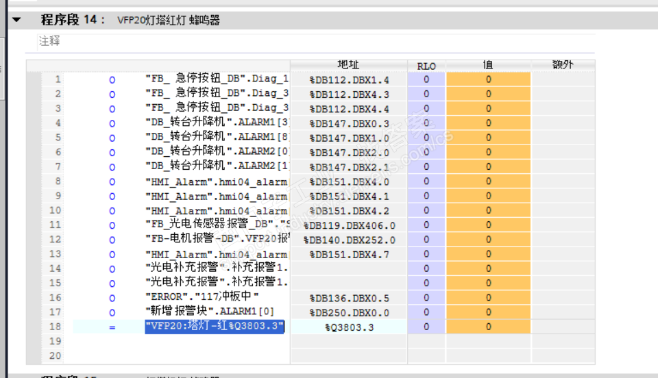

这是STL语言。这是一个西门子早期300/400的编程语言,现在基本都是用SCL语言编程。
这就是报警灯工作,当这些位条件任何一个接通最后报警灯就会工作提示故障状态。
这个 “O” 表示或。 “=” 等于赋值。
