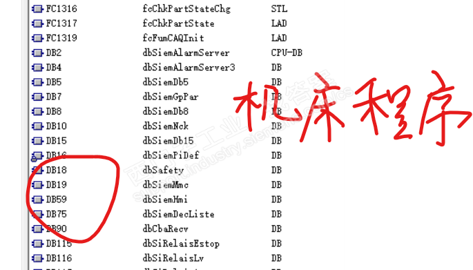

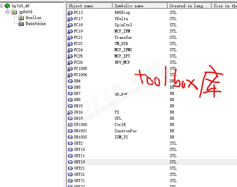

840DSL系统的机床,在系统中设置了几个轴,系统就会自动生成这几个轴的DB块,,为什么都看不到这些DB块,是因为你没有查看在线的PLC程序块,STEP7有一个离线和在线,你转到在线状态下再去看程序就会有了,并且是系统中所有的块,要比你电脑里的多好多块。
