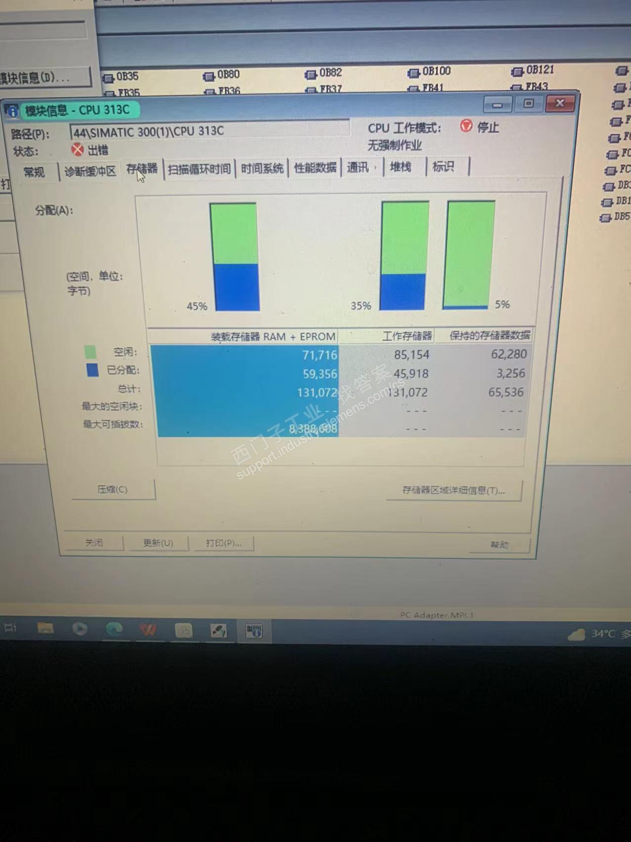

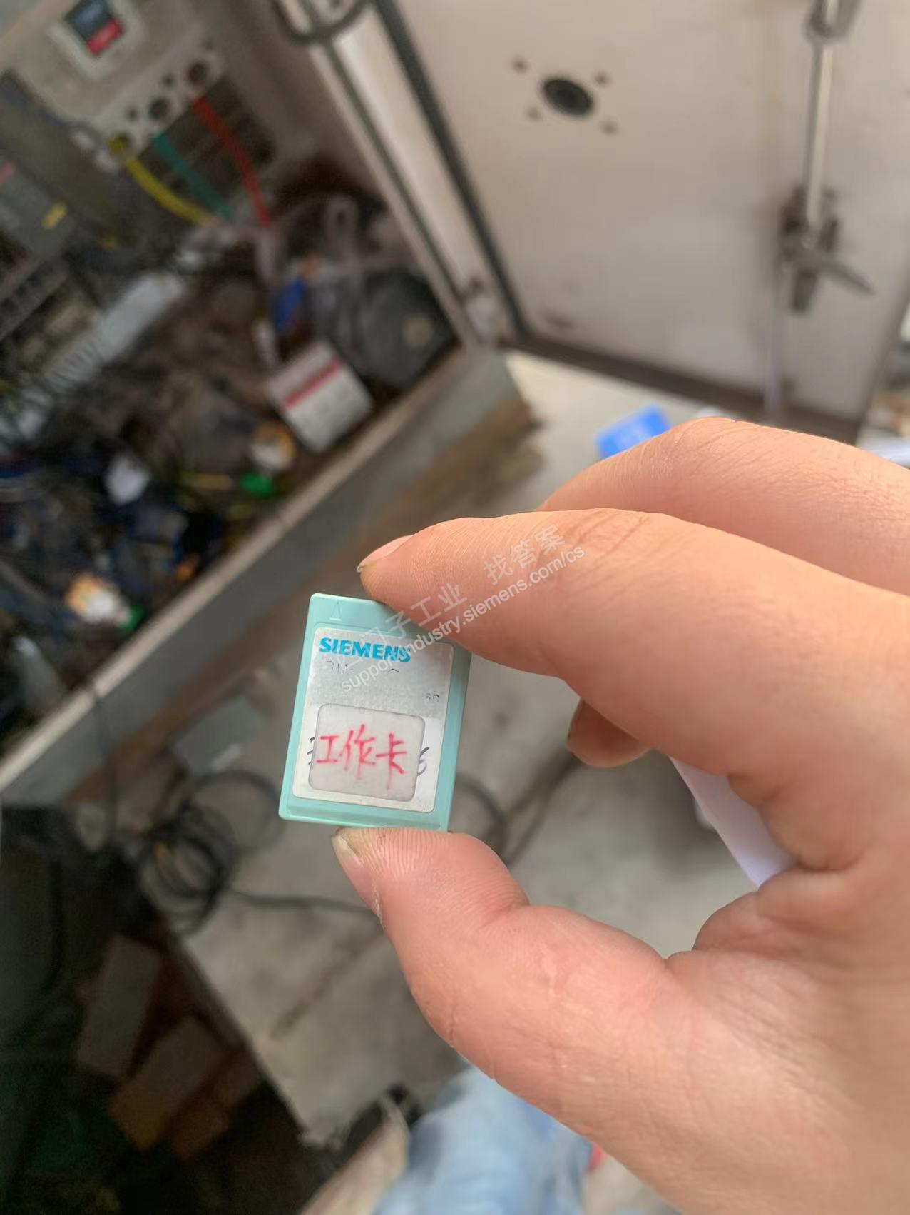

选择多大的MMC卡合适?
选择2倍于CPU工作存储区大小的MMC卡。例如315-2DP的工作存储器为256K,则MMC卡选择512K。
此种选择方式,有余量;确保下载时缓存空间足够。
SIMATIC S7-300,CPU 313C, 带 MPI 的紧凑型 CPU, 24 DE/16 DA,4AE,2AA,1 Pt100, 3 个快速计数器(30 kHz), 集成电源 24V DC, 工作存储器 128 KB
