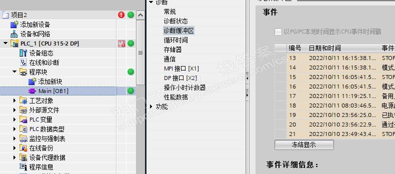

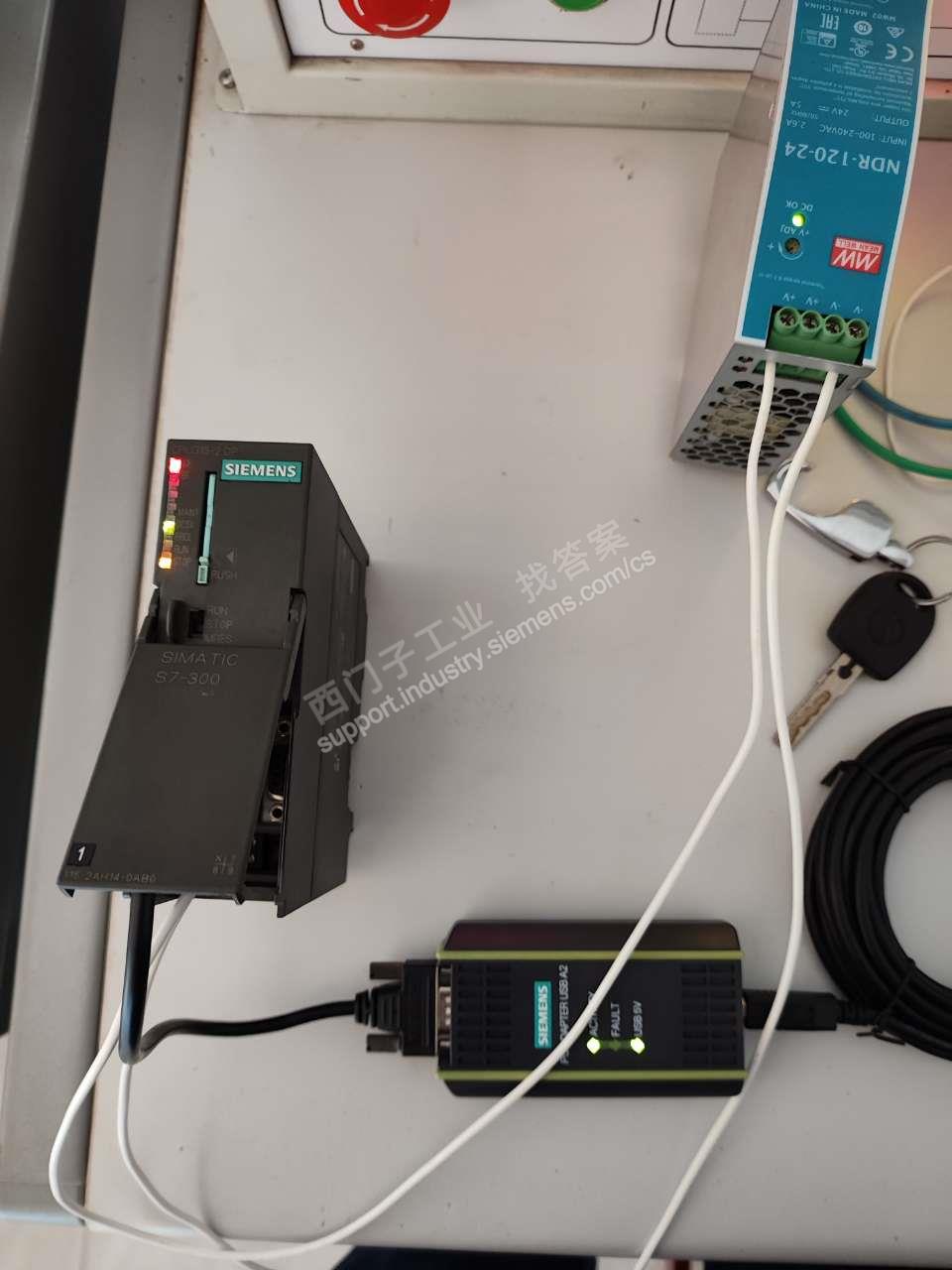

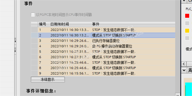

STOP:发生组态数据不一致,
发生时间是 检查 用于内部一致性的参数
没有一致性条目可分配
错误类型:所装载的参数域的时间标志不匹配
之前的工作模式:STARTUP (暖启动)
请求的工作模式:STOP (内部)
外部错误
如果有原始项目。
请将 MMC 卡初始化后,将项目下载。
下载空程序,空程序,机架需要按实际的订货号组态,即使没有程序也要将硬件组态下载到 CPU。
CPU 指示灯/STOP(停机) 诊断
http://www.ad.siemens.com.cn/productportal/prods/published/CPU/CPU_2.1/CPU_2.1.html
存储卡与电池---按这个文档,做 MMC 初始化,千万不要用 WINDOWS 格式化 MMC 卡。擦拭MMC卡金属部分金手指。
