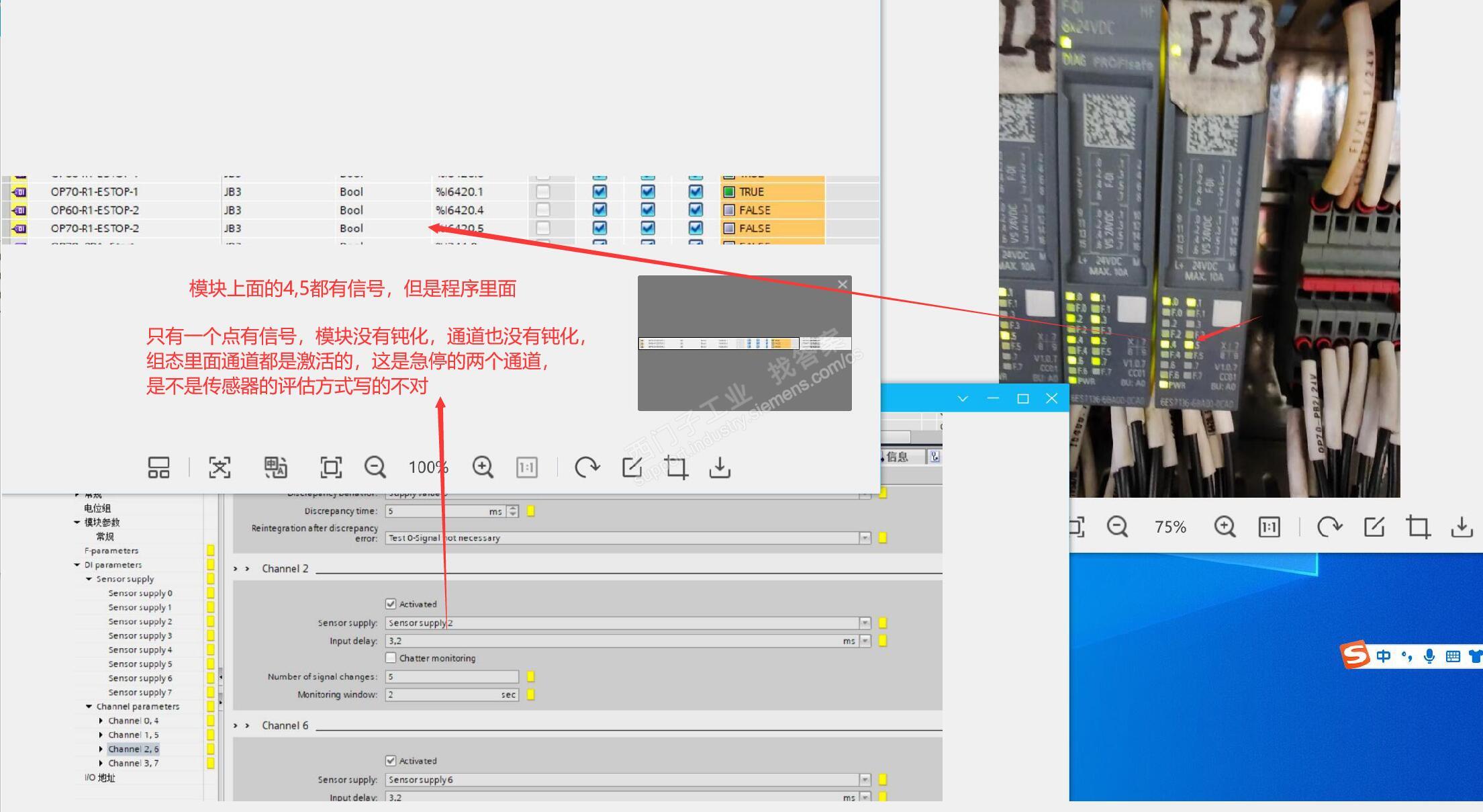

你可能进组态在进行 1oo2 评估时,两个通道将组合成一个通道对。
在进行 1oo2 评估时,两个通道将组合成一个通道对;
以ET200SP F-DI 8x24VDC 输入模块为例,以下输入通道相互配对:DI0 和 DI4,DI1 和 DI5,DI2 和 DI6,DI3 和 DI7,并由通道 DI0、DI1、DI2 和 DI3 地址读取过程信号状态。
https://www.ad.siemens.com.cn/productportal/prods/s7-1500f/safety/03-Param_Wire/03-sensor_evaluation.html
