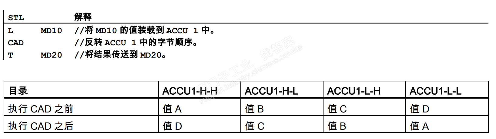

累加器 ACCU1 是32位的,它分为两个字 ACCU1-H ACCU1-L:
其中 ACCU1-H 高字, 16 位含有2个字节 ACCU1-H-H 高字中的高8位在 ACCU1 中它是 31-24 位,ACCU1-H-L 高字中的低 8 位在 ACCU1 中它是 23-16 位;
其中 ACCU1-L 低字, 16 位含有2个字节 ACCU1-L-H 低字中的高8位在 ACCU1 中它是 15-8 位,ACCU1-H-L 低字中的低 8 位在 ACCU1 中它是 7-0 位;
ACW 指令是 ACCU1 的低字中的两个字节交换,即 ACCU1-L 中 的两个字节交换,ACCU1 中的高 16 位的两个字节保持原数据不动。
ACD 指令是 ACCU1 高低两个字先交换位置,然后再将交换后的高字中的两个字节交换位置,再将低字中的两个字节交换位置。
