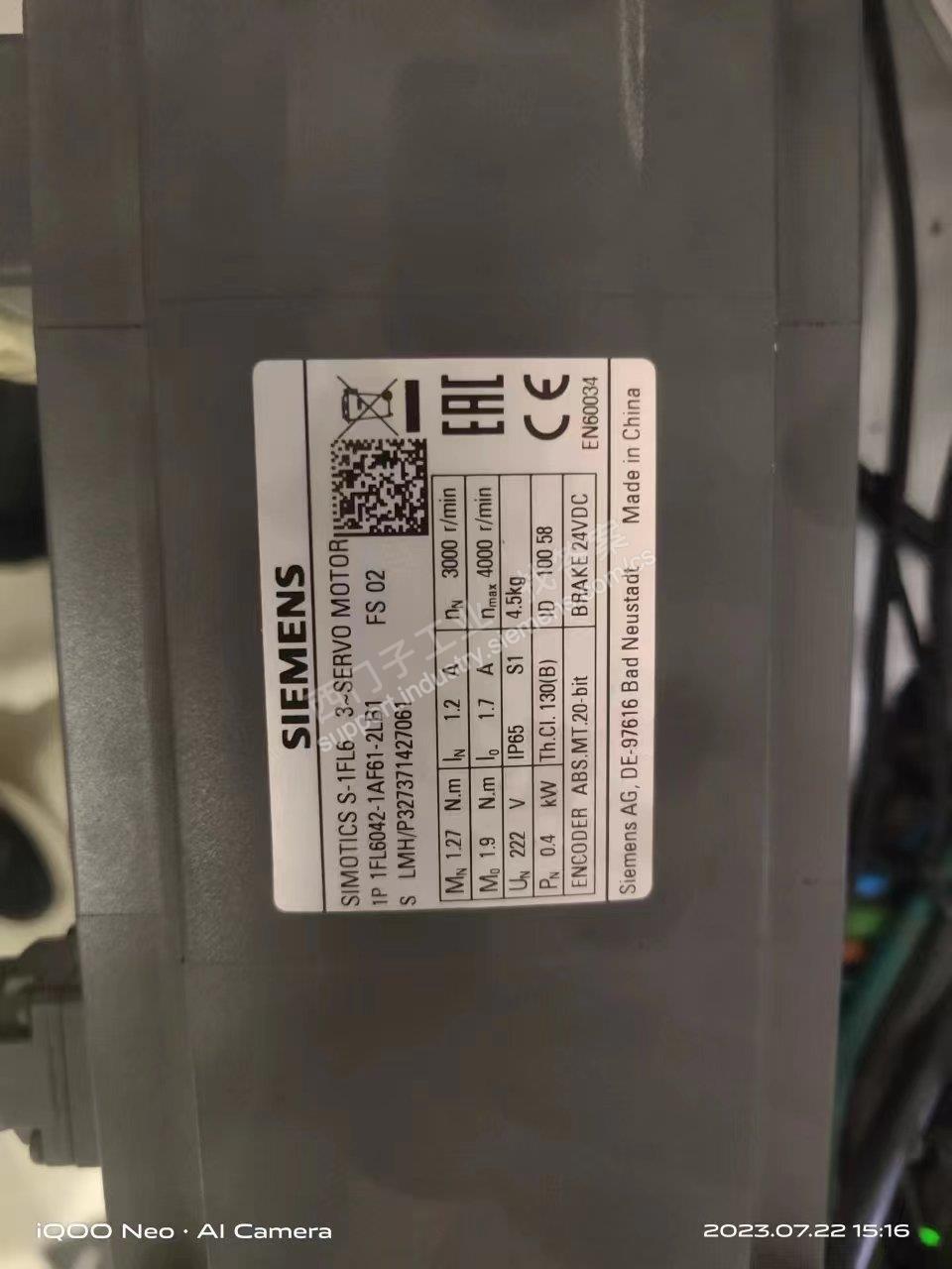

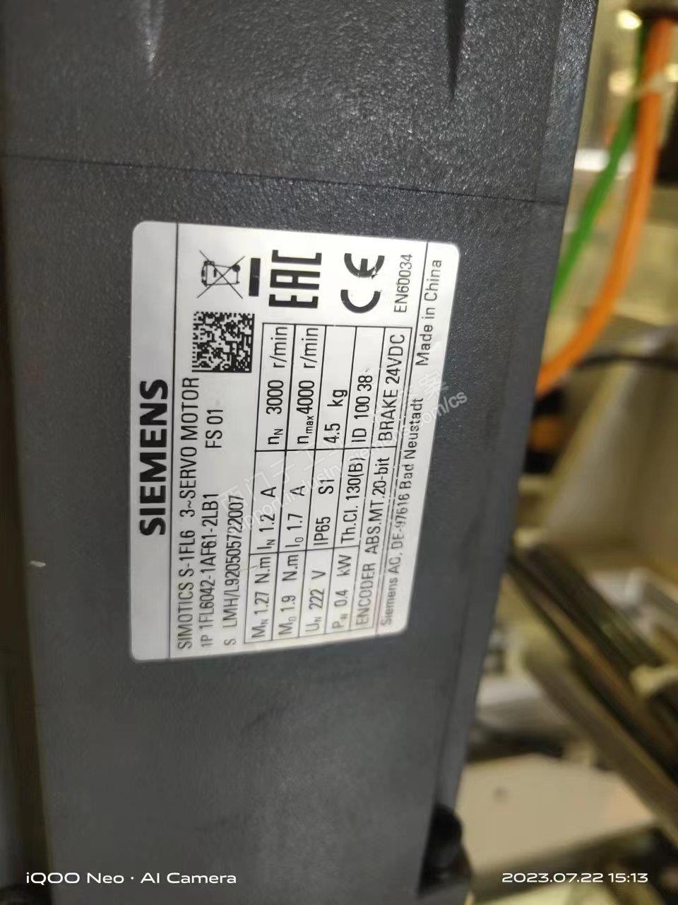

今天遇到一个问题,有个V90伺服电机出问题了,领用了一个同规格、同型号的替换上去后,控制器报警F52985;
对比新旧伺服电机ID,旧的10038,新的10058,想在软件里面修改成10058,保存下载时跳出“超出范围”,更改不了
傻眼了这下,求教下电机ID改怎么改,这伺服电机要怎么能更换,必须同样的10038ID?
