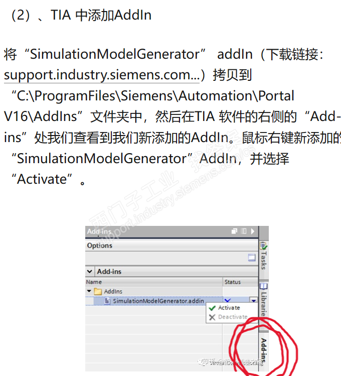

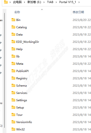

这个是专门为v16开发的插件,需要安装博途V16才能使用。
v15.1是没有这个插件的,V15.1用传统的simit加载博途项目的方法,通用的方法
SIMIT仿真运动控制一个轴MCD在UG中运行
