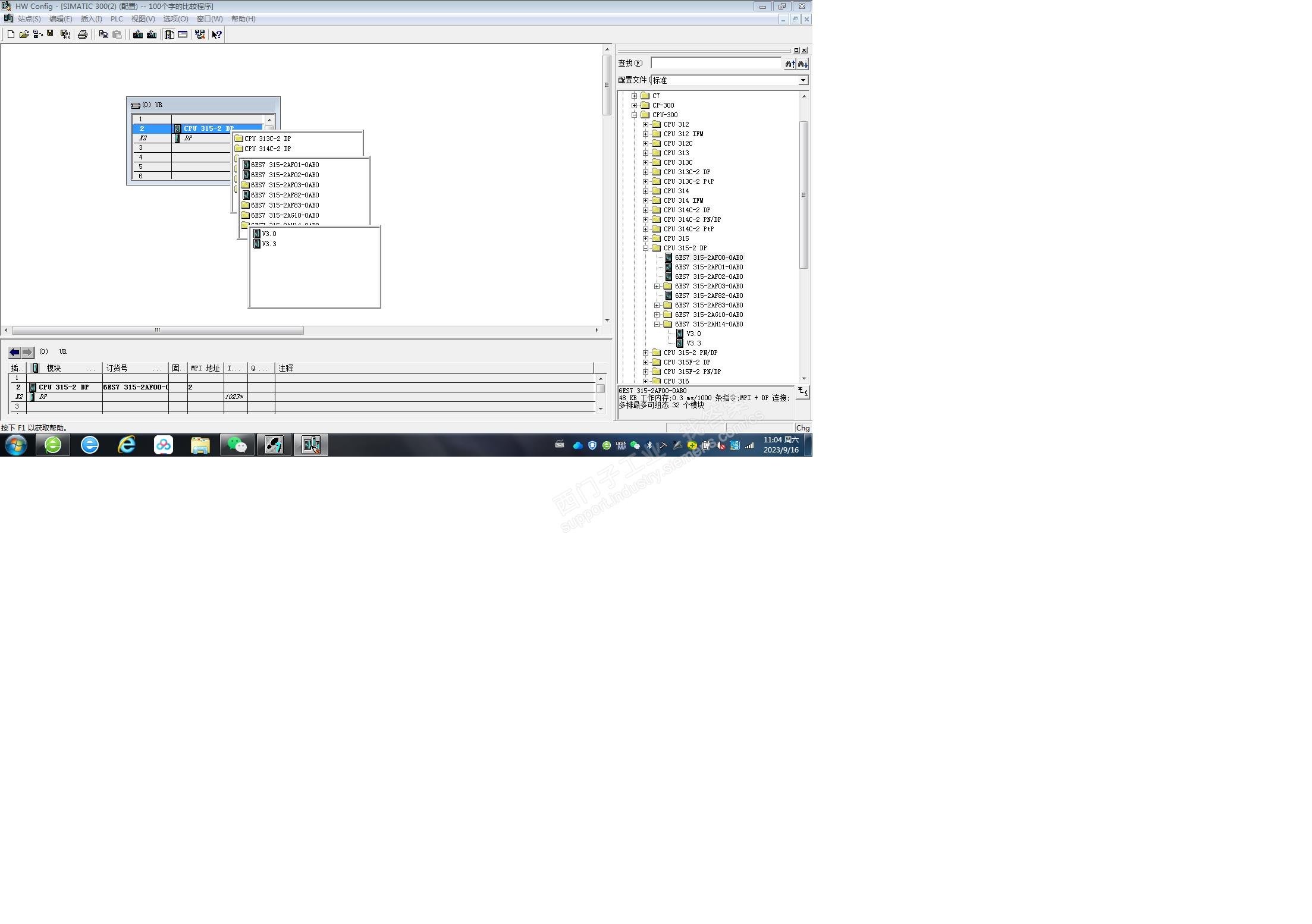

版本替换方法:
打开硬件组态界面---在2#槽cpu位置右键---选择替换对象----在弹出的窗口找到你需要的版本,编译重新将新组态下载。

如果是,在新cpu的dp接口属性---工作模式中,修改后你需要的站点信息就可以了。
