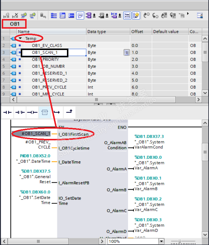

OB1_SCAN_1:
? B#16#01 :暖启动完成? B#16#02 :热启动完成? B#16#03 :主循环完成?B#16#04 :冷启动完成? B#16#05: 当前一个主站CPU 停机,后备新主站CPU的第一次OB1 循环
这些变量是由系统赋值。
https://www.ad.siemens.com.cn/club/bbs/upload/2008/20080319/11154610OB_Specification.pdf
