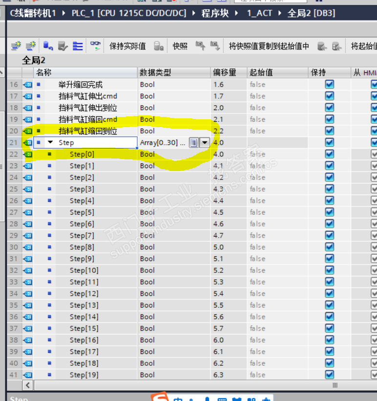

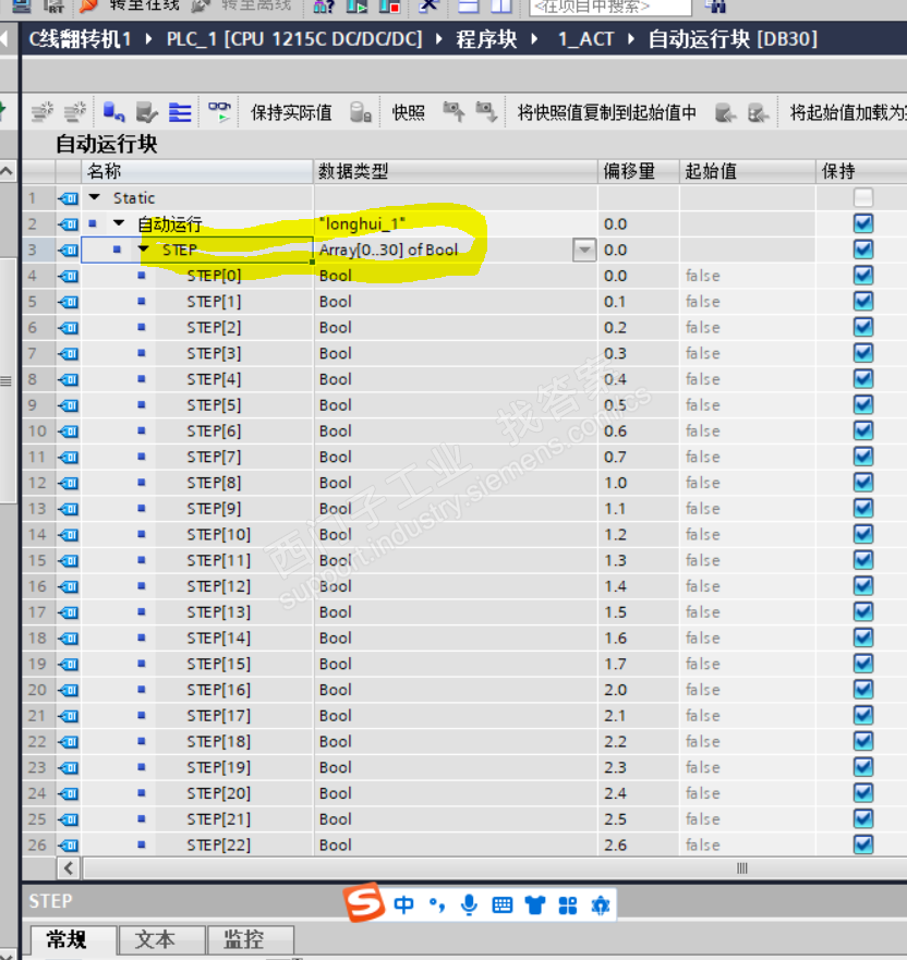

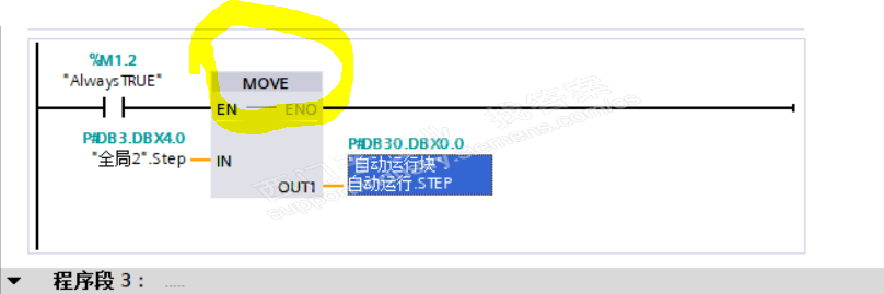

LAD 可以像你那样写。测试了一下没有问题。

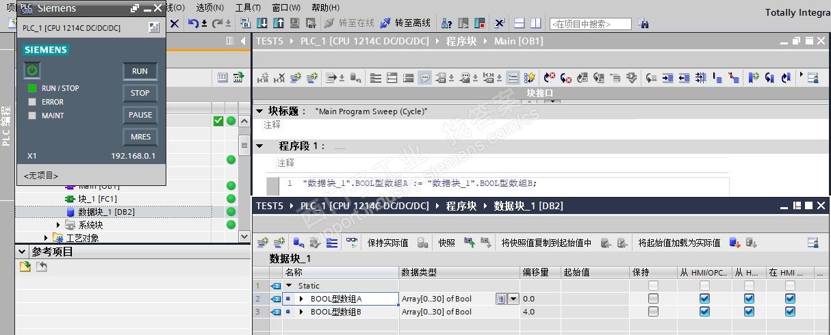

SCL 可写成如下样式的代码:
"数据块_1".BOOL型数组A := "数据块_1".BOOL型数组B;
SCL := 赋值运算的数据类型取决于左边变量的数据类型。右边表达式的数据类型必须与该数据类型一致。
http://www.ad.siemens.com.cn/productportal/prods/s7-1200_plc_easy_plus/07-Program/03-instruction/05-SCL/01-Basic.html
