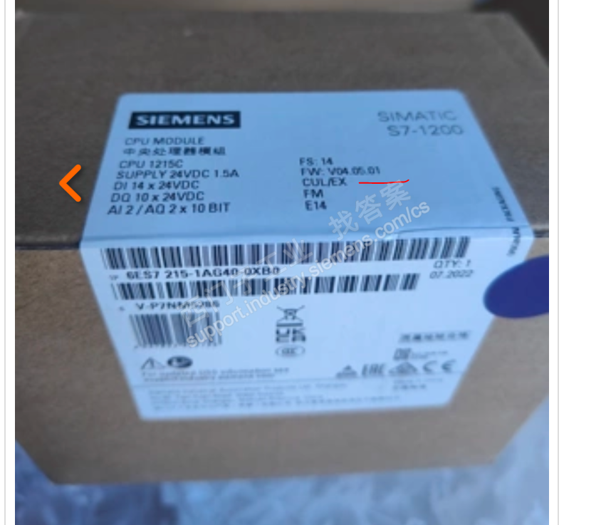

1200 外壳看不到固件版本,
要么看外包装上面有版本的
还有就是软件在线可以看到固件版本。
http://www.ad.siemens.com.cn/productportal/Prods/S7-1200_PLC_EASY_PLUS/04-version/03-firmware_update/01-CPU.htm
