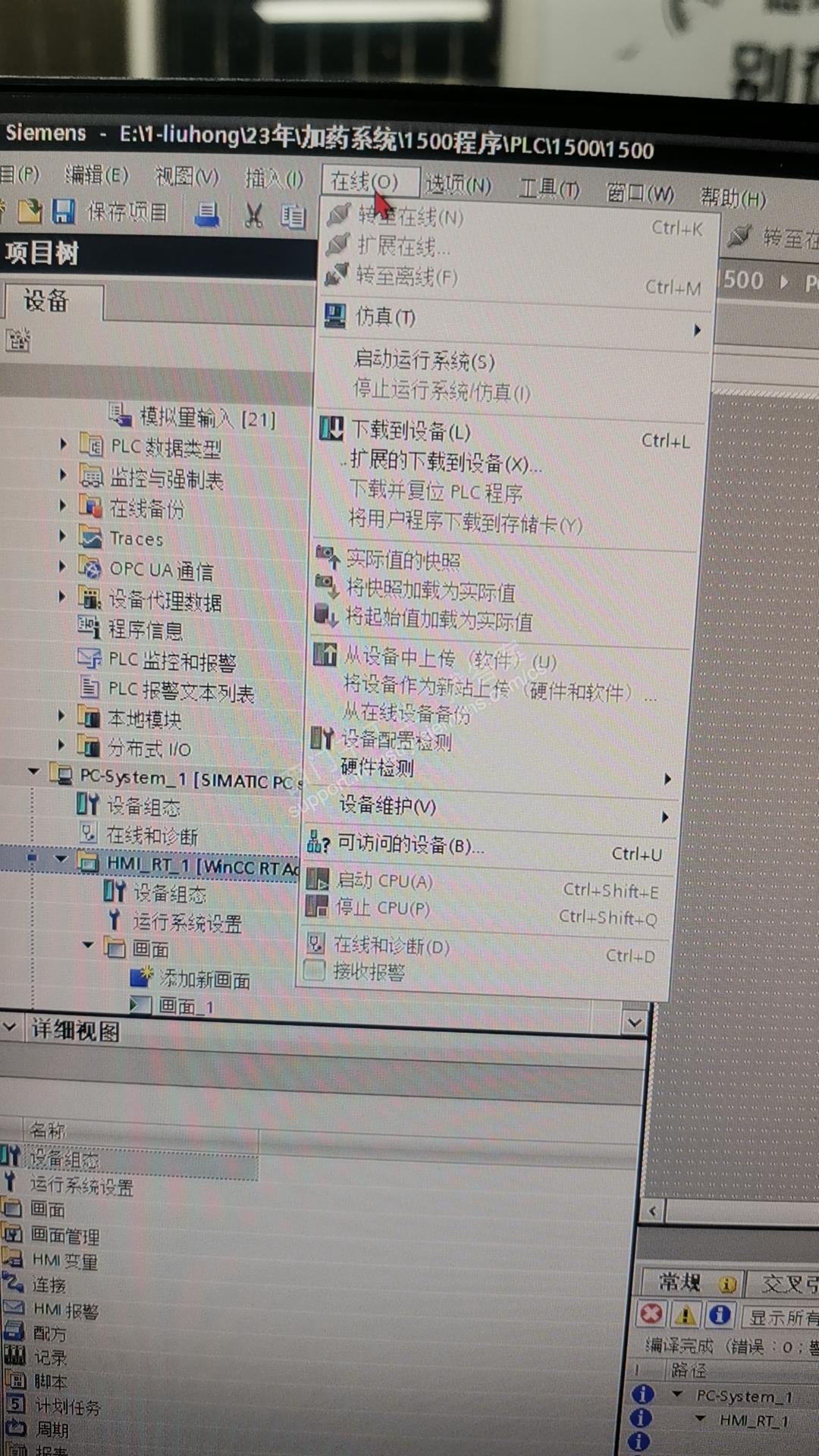

4.现在不知道是v16的软件不支持这样操作还是因为其他原因造成的,望高手解答,谢谢。

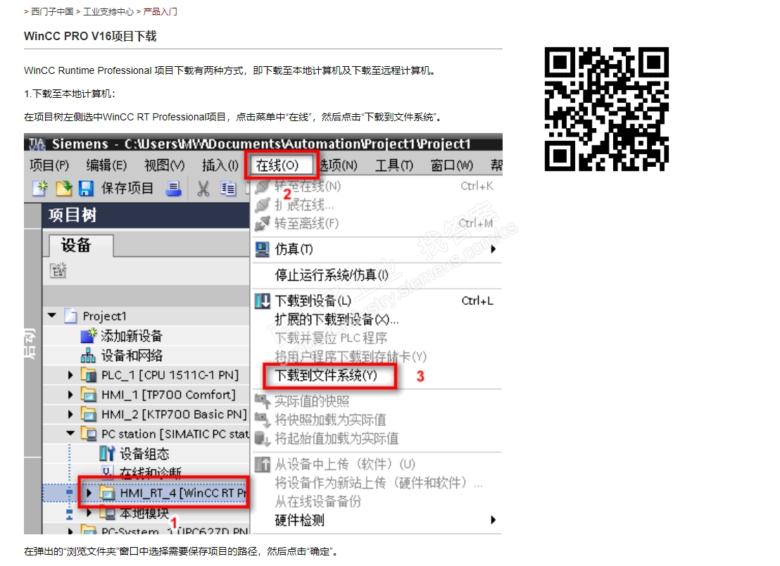

V16 肯定支持。
WinCC PRO V16项目下载
http://www.ad.siemens.com.cn/productportal/prods/hmi/wincc/q12_faq/faq12_5.html
WinCC Adv V16项目下载(V16项目如何下载到目标计算机(需要运行项目的电脑))
http://www.ad.siemens.com.cn/productportal/prods/hmi/wincc/q12_faq/faq12_7.html
WinCC PRO V16项目自动运行
http://www.ad.siemens.com.cn/productportal/prods/hmi/wincc/q12_faq/faq12_6.html
