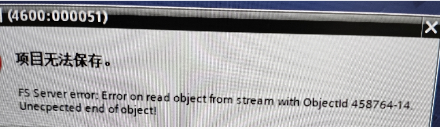

如果软件重建也报错,可能是项目损坏了。可以尝试下边的方法,有一定的机率恢复
软件完全重建 http://www.ad.siemens.com.cn/productportal/prods/hmi/comfort_faq/portal_rebuildall.htm
编译失败,请联系SIEMENS客户支持部门 http://www.ad.siemens.com.cn/productportal/Prods/HMI/Comfortpanel/Q7_configuration/FAQ135.html
如果项目损坏,可以用二分法删除画面,看看那个画面有问题。删除重做。
或者新建项目用参考项目的方法复制项目
精智屏项目中进行数据拷贝 http://www.ad.siemens.com.cn/service/elearning/cn/Course.aspx?CourseId=1476
