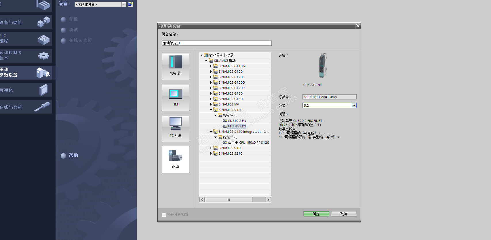

安装GSD文件只能用于组态S120通讯,不能用于调试。Startdrive V16不支持CU320-2 DP的控制单元,只支持CU320-2 PN版本的控制单元。从Startdrive V17开始支持CU320-2 DP (固件也要V4.8或以上版本),你要用Startdrive调试CU320-2DP版本的S120,只能升级软件了。SINAMICS Startdrive 支持SINAMICS G130, G150, S120, S150 和 SINAMICS MV产品的哪些固件版本和功能?https://support.industry.siemens.com/cs/cn/zh/view/109761180
