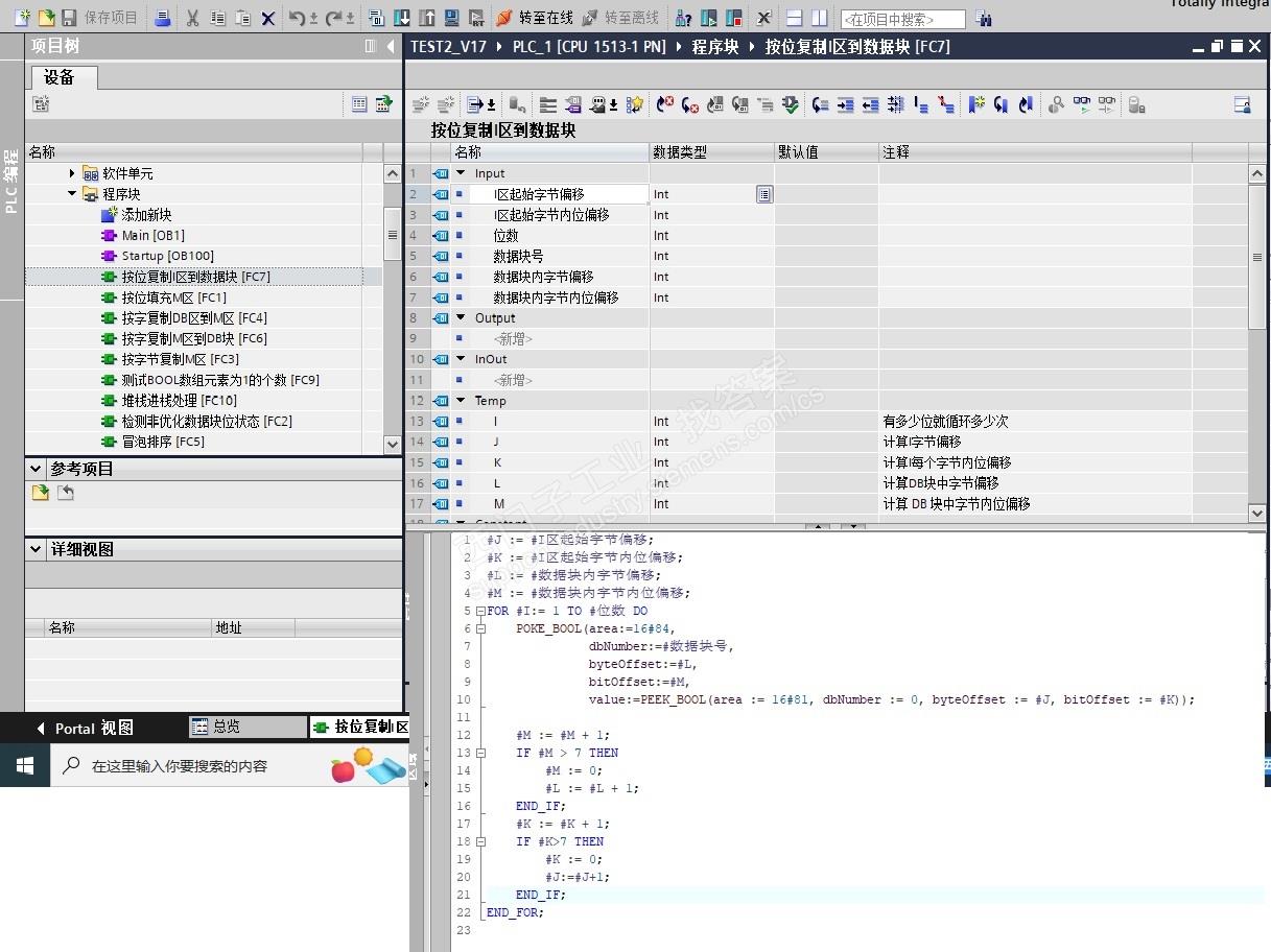

数据量小,可以一个一个I点连接数据块中的位线圈;结合 MOVE 指令。
数据量大的情况下需要间接寻址。在如图的数据定义的情况下,可以使用如下代码做成的 FC,你在程序中调用就可以。本程序注意一点数据块必须是非优化的。
FC 接口按图定义,可使用代码如下:
#J := #I区起始字节偏移;
#K := #I区起始字节内位偏移;
#L := #数据块内字节偏移;
#M := #数据块内字节内位偏移;
FOR #I:= 1 TO #位数 DO
POKE_BOOL(area:=16#84,
dbNumber:=#数据块号,
byteOffset:=#L,
bitOffset:=#M,
value:=PEEK_BOOL(area := 16#81, dbNumber := 0, byteOffset := #J, bitOffset := #K));
#M := #M + 1;
IF #M > 7 THEN
#M := 0;
#L := #L + 1;
END_IF;
#K := #K + 1;
IF #K>7 THEN
#K := 0;
#J:=#J+1;
END_IF;
END_FOR;
