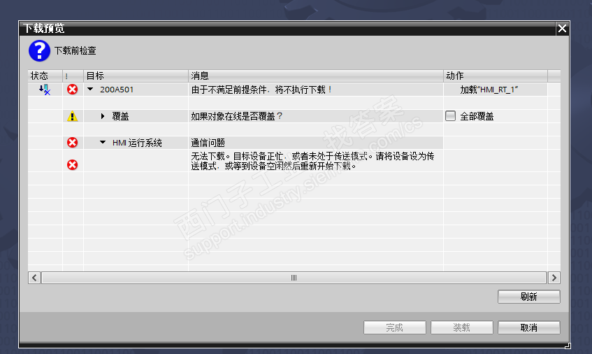

KTP900F Mobile这个安全屏是比较特殊的,没有自动切换到传送模式的功能,只能手动设置,自动切换被认定为不安全因素。
有两个方法:
1.断电5分钟,屏会彻底断电重启,屏带了一个很大的储能装置,方便切换连接盒的时候继续供电,让屏上电的时候立刻显示拔之前的画面,这个叫绕过持续功能,参考下边手册P212。只有没设置自动启动就可以进入设置界面。
2.屏左上角会有一个usb插口,插一个USB键盘,使用alt+tab就可以切换到设置界面。如果运行系统中没有锁定任务栏,就可以用这种方式。
SIMATIC HMI HMI 设备 Mobile Panels 2nd Generation操作手册移动面板
https://support.industry.siemens.com/cs/cn/zh/view/109477845
P15 1-USB 插口,圆形塞子
P212 绕过持续时间为 5 分钟
