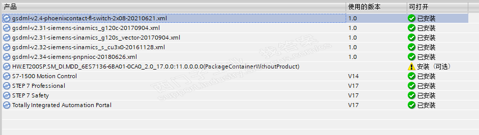

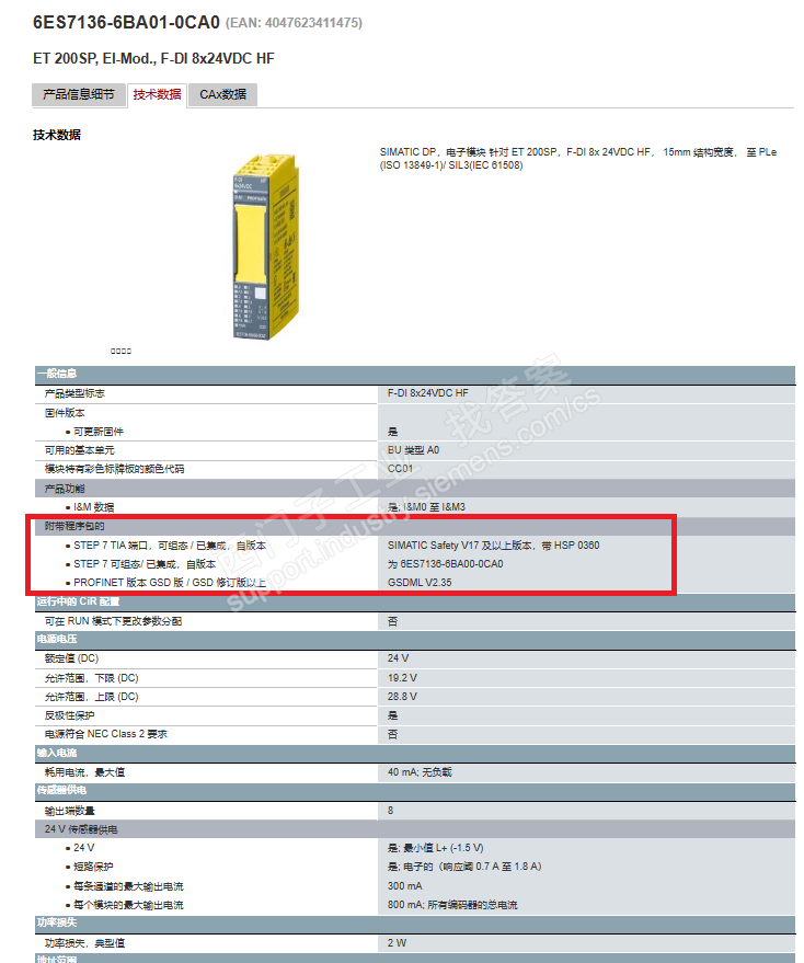

这个是ET200SP的F-DI模块,组态需要安装对应版本TIA Safety安全组件。
可以通过HSP或GSD组态。
面向 TIA Portal 中硬件目录的支持包 (HSP)
https://support.industry.siemens.com/cs/cn/zh/view/72341852
PROFINET GSD 文件:I/O - ET 200SP
https://support.industry.siemens.com/cs/cn/zh/ps/6ES7136-6BA01-0CA0
