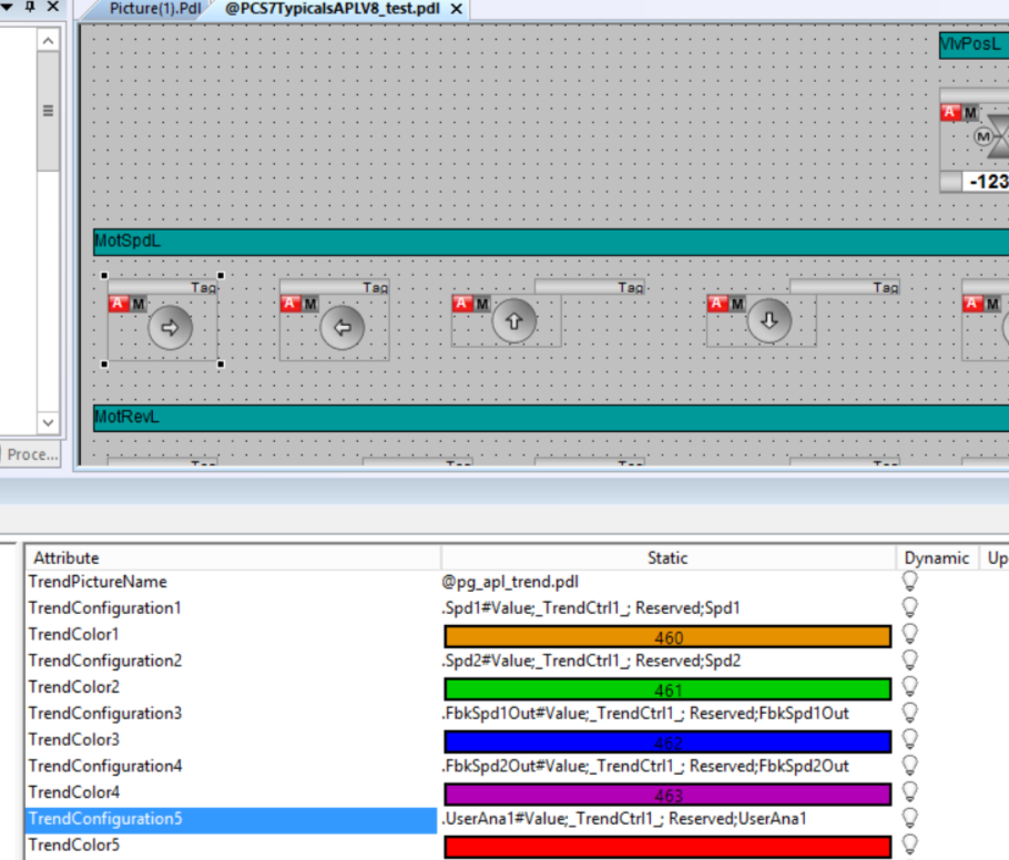

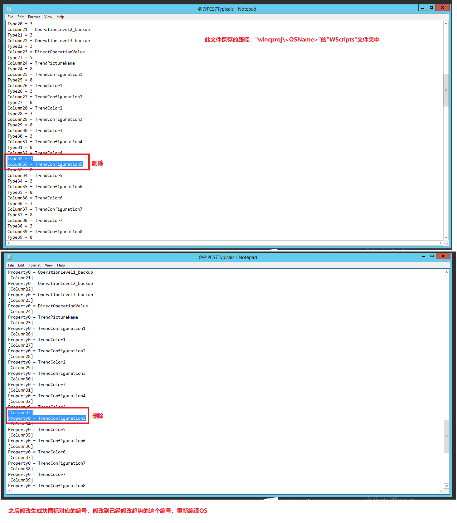

参考文档链接,修改@@PCS7Typicals.cfg配置文件中关于trendconfiguration5的内容即可
