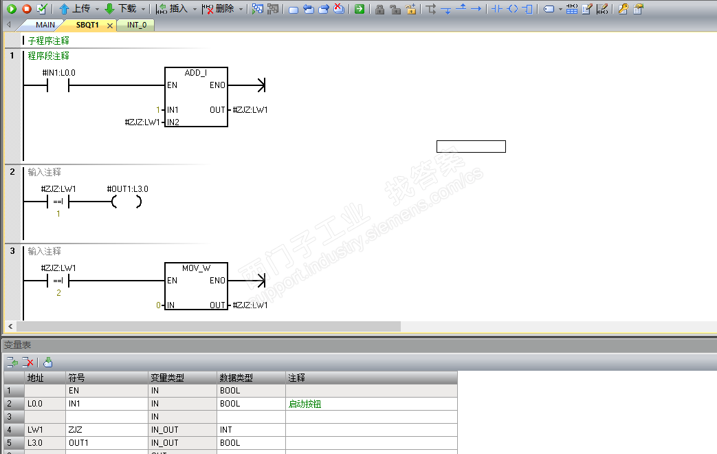

temp临时变量调用原则是先赋值,后调用,当子程序离开后,这个temp是一个随机值。
而你调用ADD加法指令时,LW1参与IN和OUT管脚的填写,所以必须所以in_out数据类型。
