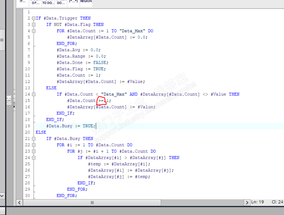

示例:a += b;
此时,将执行以下操作:
a := a + b;
也可多次组合赋值运算:
a += b += c *= d;
此时,将按以下顺序执行赋值运算:
c := c * d;
b := b + c;
a := a + b;
软件帮助里面有
每个周期执行一次
