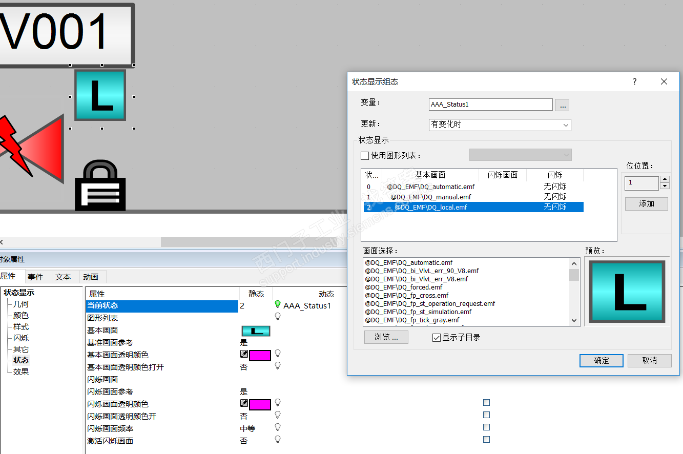

问题:“状态显示”是否可以直接对应一个Dword的一个位值,我研究了半天感觉它只可以对应值,无法取其中的一位,不知道我是否理解正确。
如果不正确,那应该怎么取。如果理解正确,是不是说我无法通过一个Dword来描述20多个实时变化的状态,只能每一类建一个DWORD?

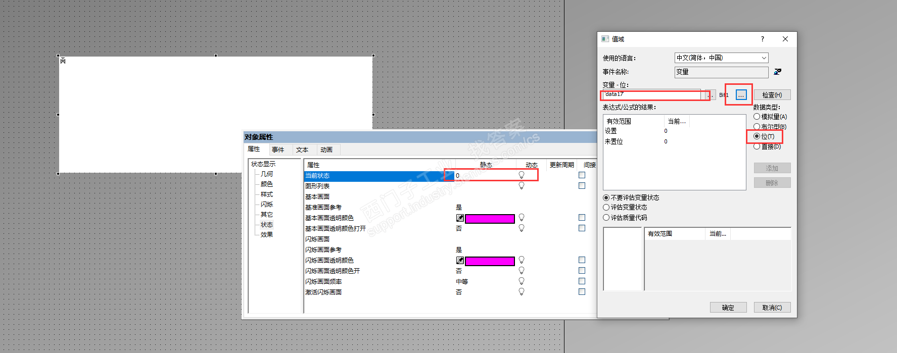

wincc变量定义无符号32位
你到底是要取一个位控制图形变化,还是变量值等于不同的值显示不同的画面?用画满窗口显示画面,画面窗口动态链接dword变量,等于不同的值显示不同的画面就行了。

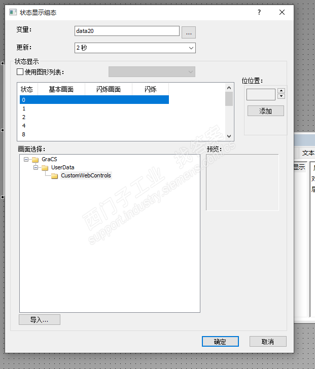

状态列表如图2显示,状态位0,1,2,4,8,。。。。。。这就是取dword变量的位0,1,2,3,4,。。。。。。的值呀。所有的位都为0,则状态为0;0位为1,则状态为1,1位为1则状态为2,2位为1则状态为4,3位为1则状态为8.。。。。。。。。。。。。。
