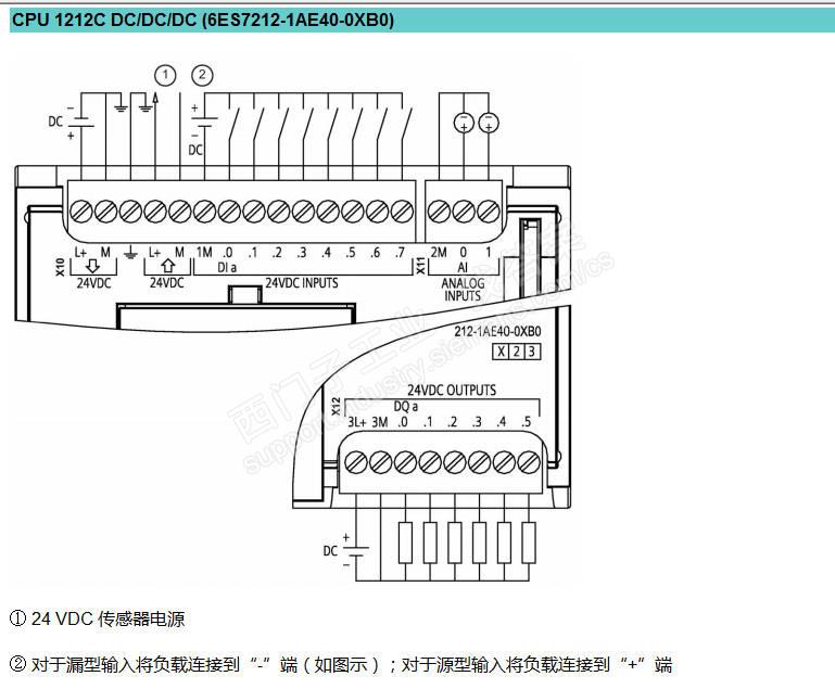

正如上面说的那样,cpu运算处理结果给输出是光电隔离的,光电耦合器输出与输出晶体管组成的输出需要电源参考地M,由此,输出内部同样需要给输出回路构成闭合的回路,比如光电耦合器的输出。
