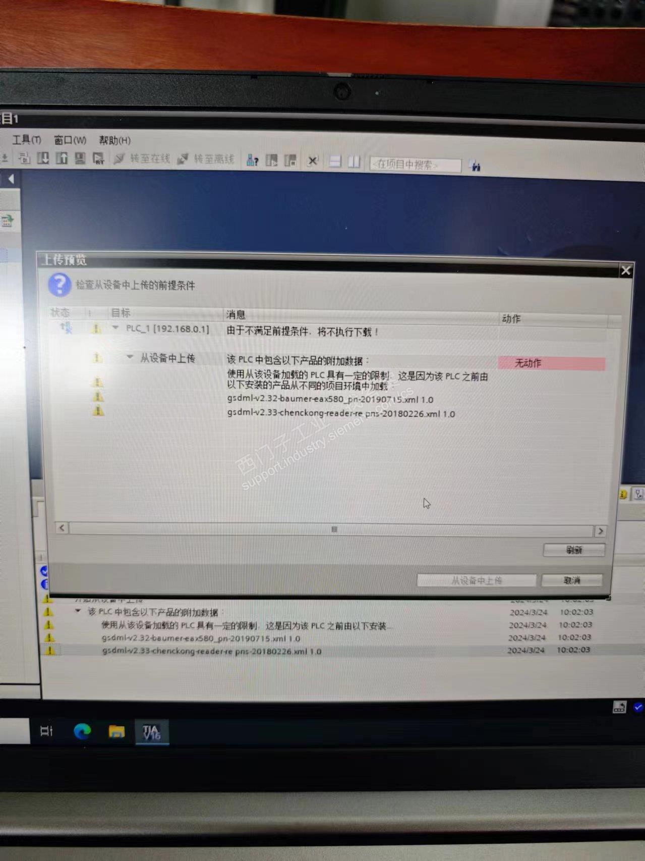

你的Step7软件中缺少,两个产品的GSD文件。一个是堡盟baumer绝对值编码器的Profinet GSDML文件,软件下载链接:https://www.baumer.cn/cn/zh/product-overview/rotary-encoders-angle-sensors/industrial-encoders-absolute/58-mm-compact/eal580-sc/eal580-sc---profinet/p/39169 在该页面下载:软件EAL580 / EAM580 - PROFINET 描述文件
至于另一个大概率应该是:广州晨控智能技术有限公司的CK-FR08-E02读卡器。需要你自己联系客服索要GSDML文件:参考https://baijiahao.baidu.com/s?id=1714102413767228307
