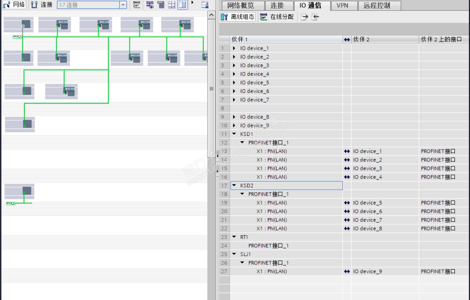

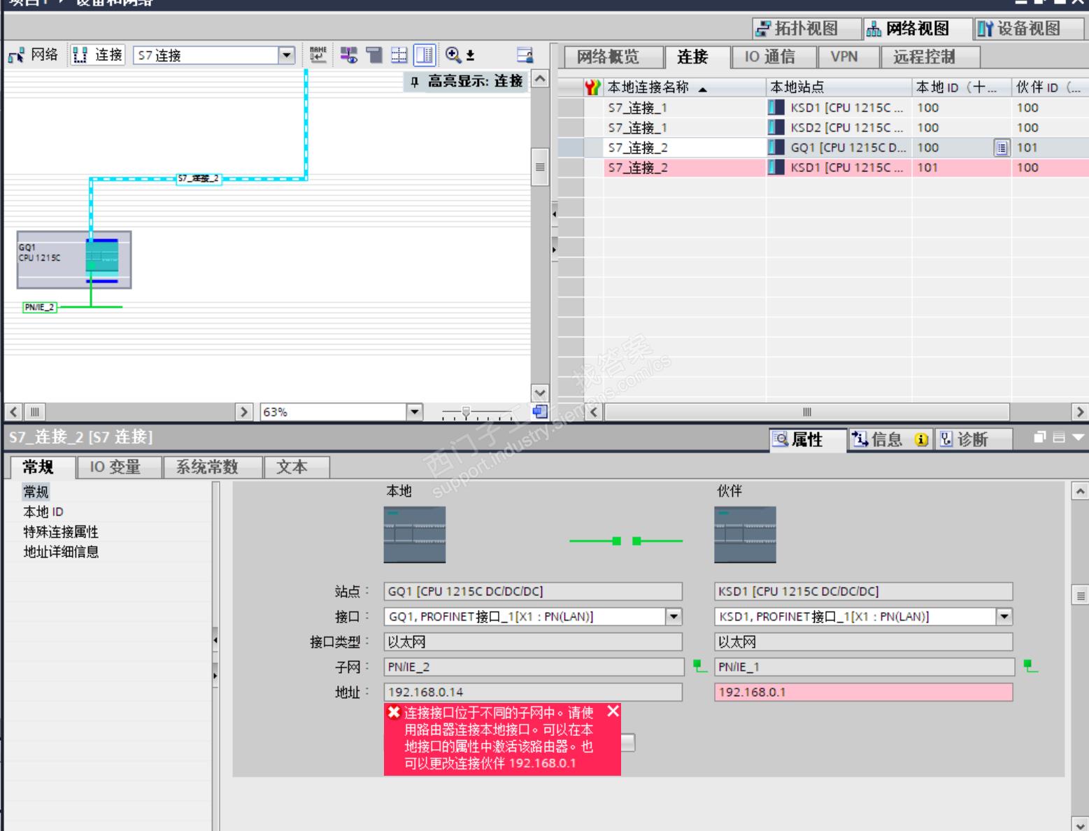

你这个问题很好,根据你的描述,你用S7通信是没有什么问题,只不过你可以这样做,4条产线分别挂着自身的ET200SP,如果需要4条产线的S1200之间有数据交互的话,再对S1200之间用PN进行数据交互。。不需要就不用做,上位机对4条产线进行互联就行了。。也许你明白你要干什么,只不过是用博图软件时,对软件里的配置给搞蒙了,不用想那么复杂,反而把事情弄乱了。。4条产线的S1200就在一个项目下的4个头进行组态就行了。。希望可以帮到你,记得给个好评。。
