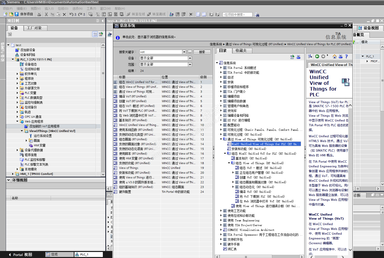

西门子为这种情况准备的方案:vot,如图
这种我用过,还挺方便的
个人理解:PLC作为web服务器存放做好的网页,平板浏览器当客户端登录服务器,显示这些做好的页面。这两个设备在同一个局域网,只要网络稳定就行。无线网络也可以
1、如下图,PLC的vot添加画面与变量(跟用unified HMI差不多),软件全部重建下载到PLC
2,上图平板的浏览器能看到刚才做好的画面。
