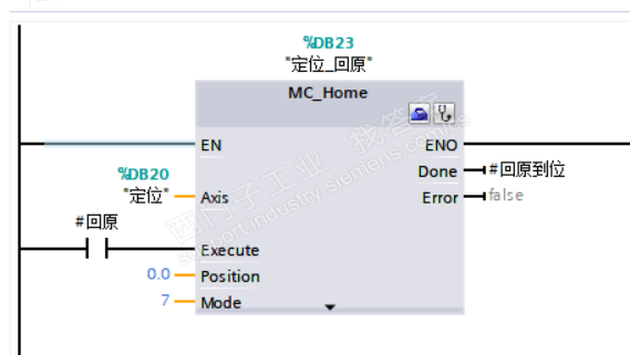

1、MC_Home模式7
Mode = 7:绝对编码器绝对调节 ,将当前的轴位置设置为参数“Position”的值。其实就是设置一个机械参考零位,你可以将机械点动移动到你认为是零位的位置将该参考点的位置设置为0,也可以将该参考点的位置设置为某一个位置,比如:你认为该位置是500mm,这个要根据实际工艺要求来确定。
回零说明(EPOS、TO工艺对象、IPOS)
https://www.ad.siemens.com.cn/productportal/prods/V90_Document/08_HomingEncoder/New_01_Homing/Homing.htm

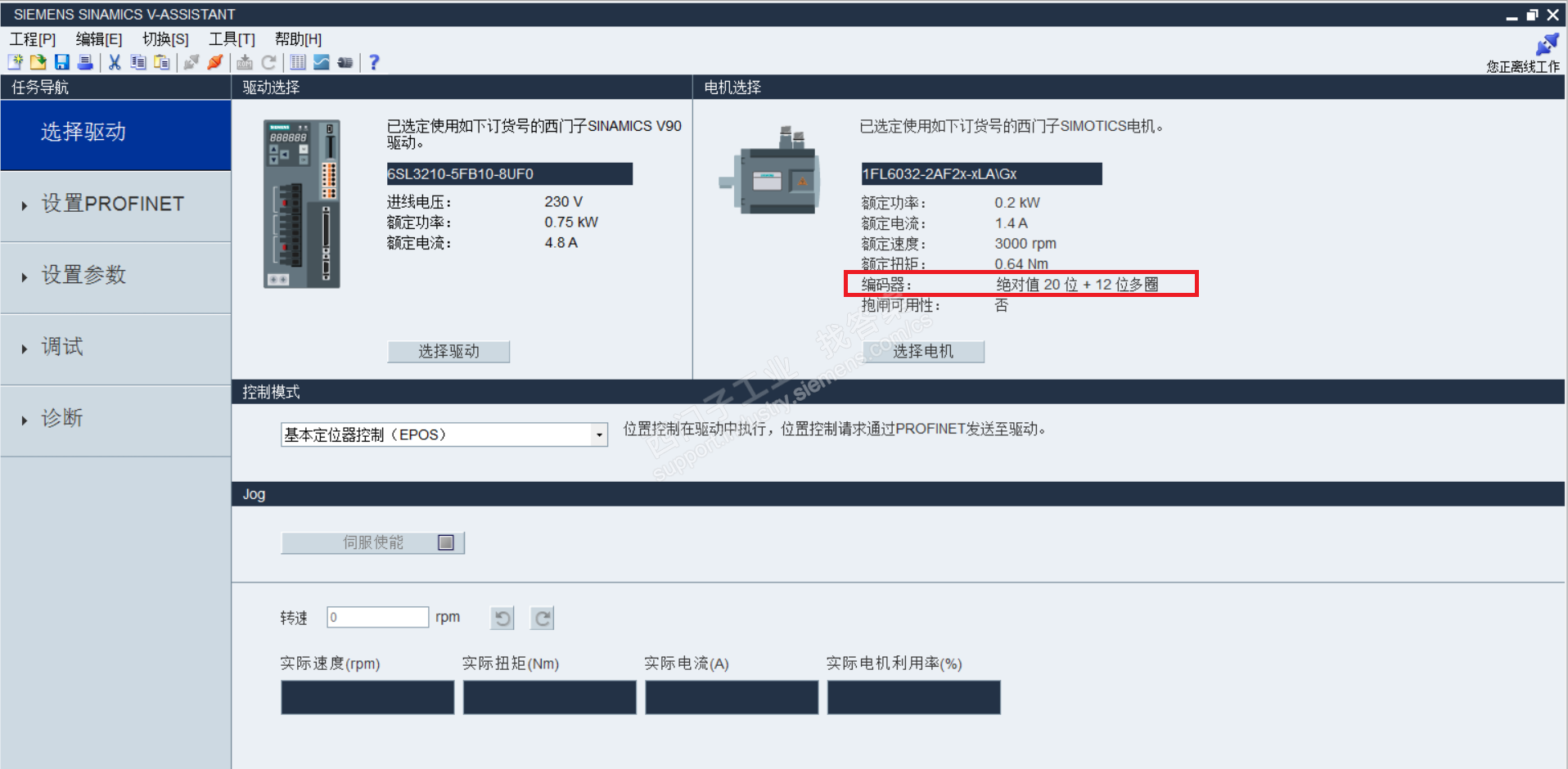

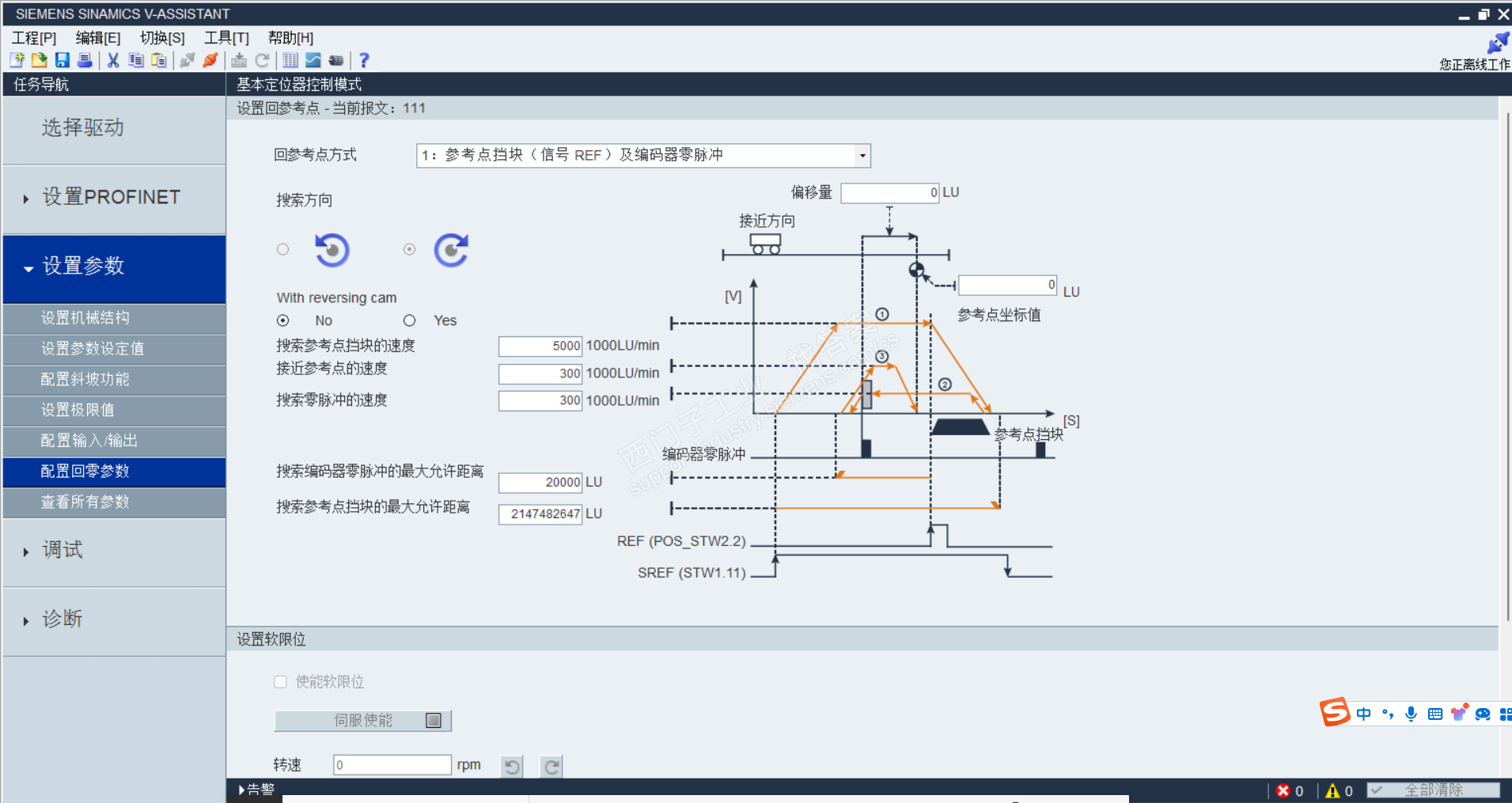

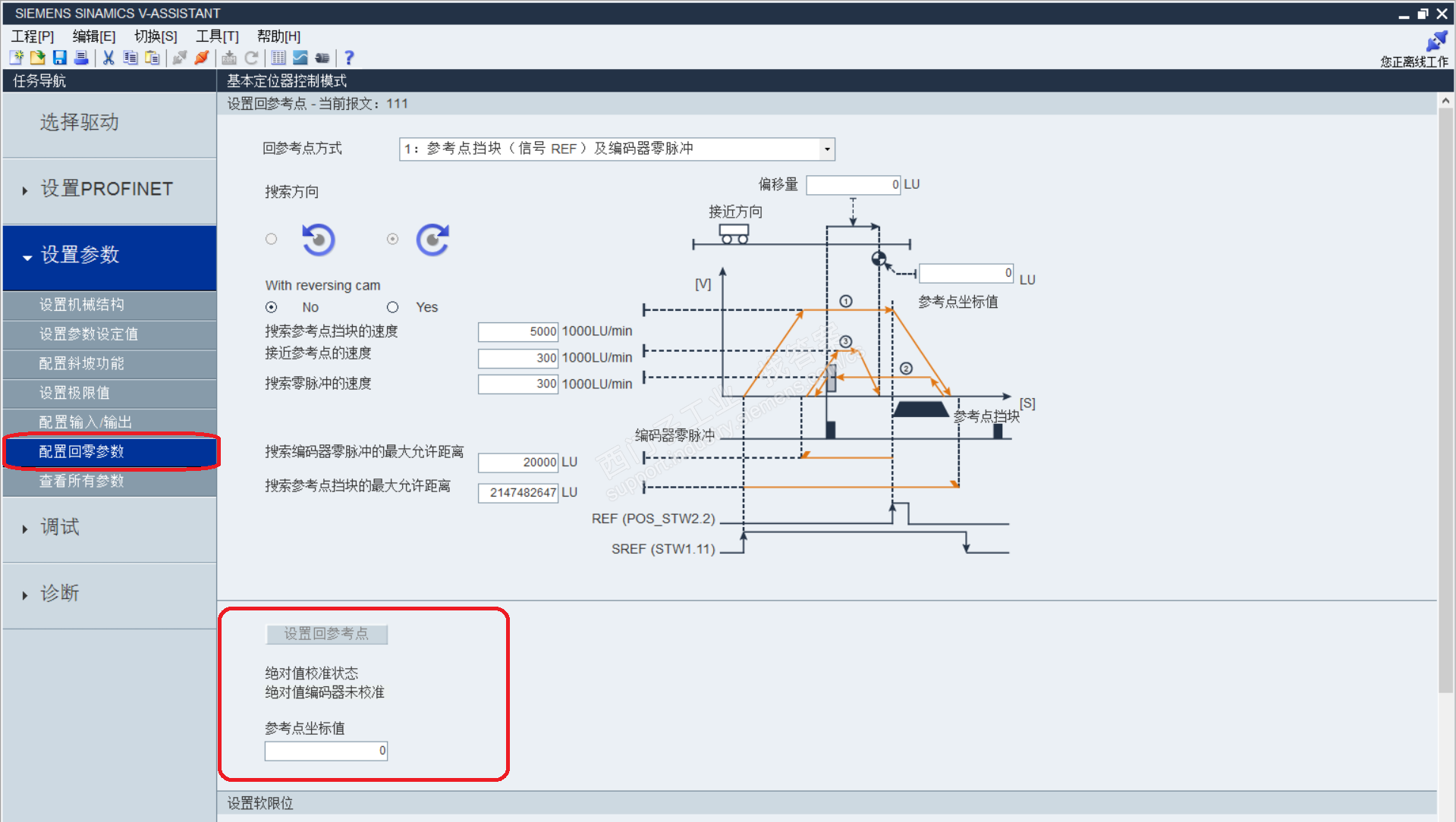

2、V90调试软件中可以校准绝对值编码器,伺服电机编码器选择位绝对值类型,如附图。
