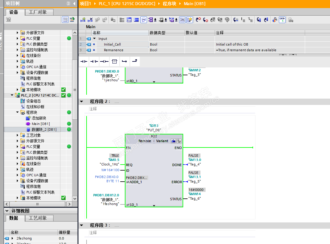

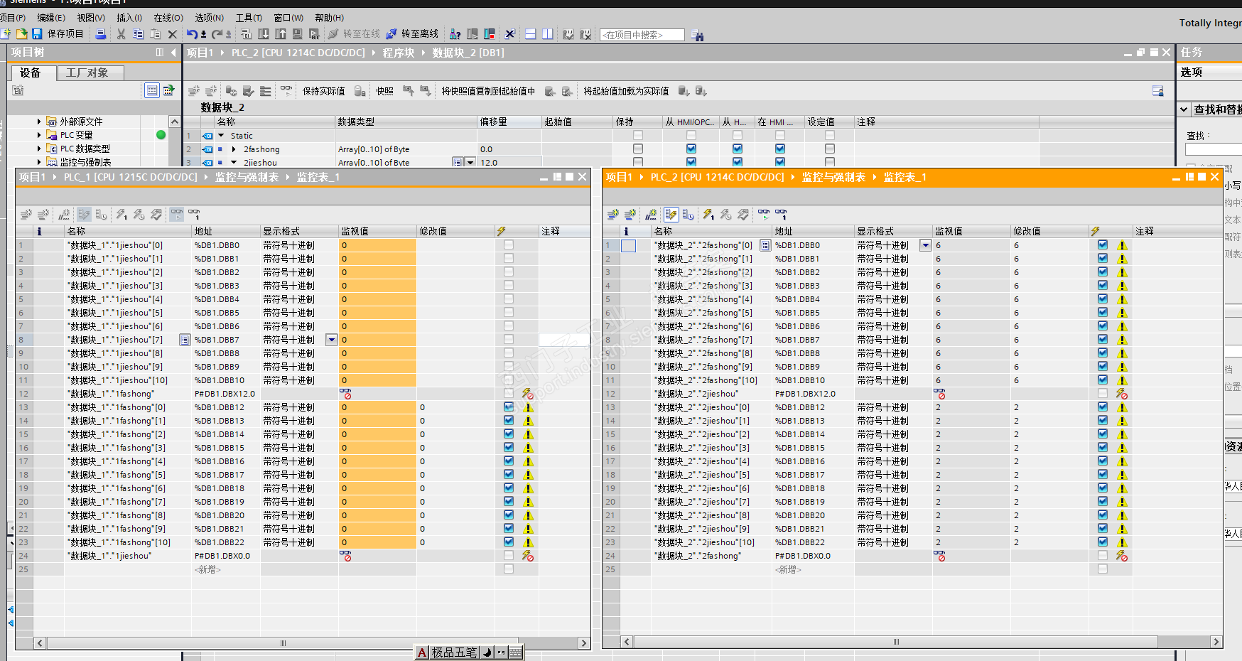

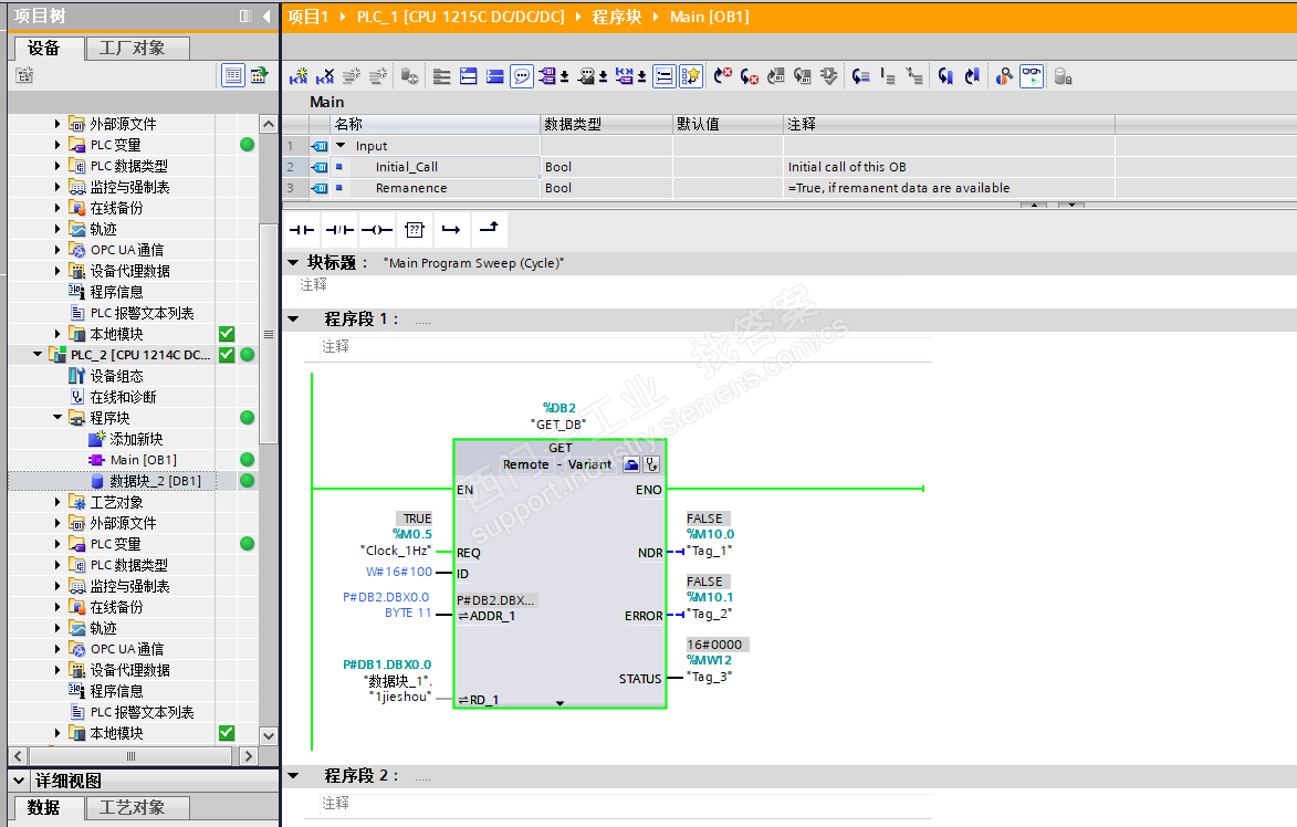

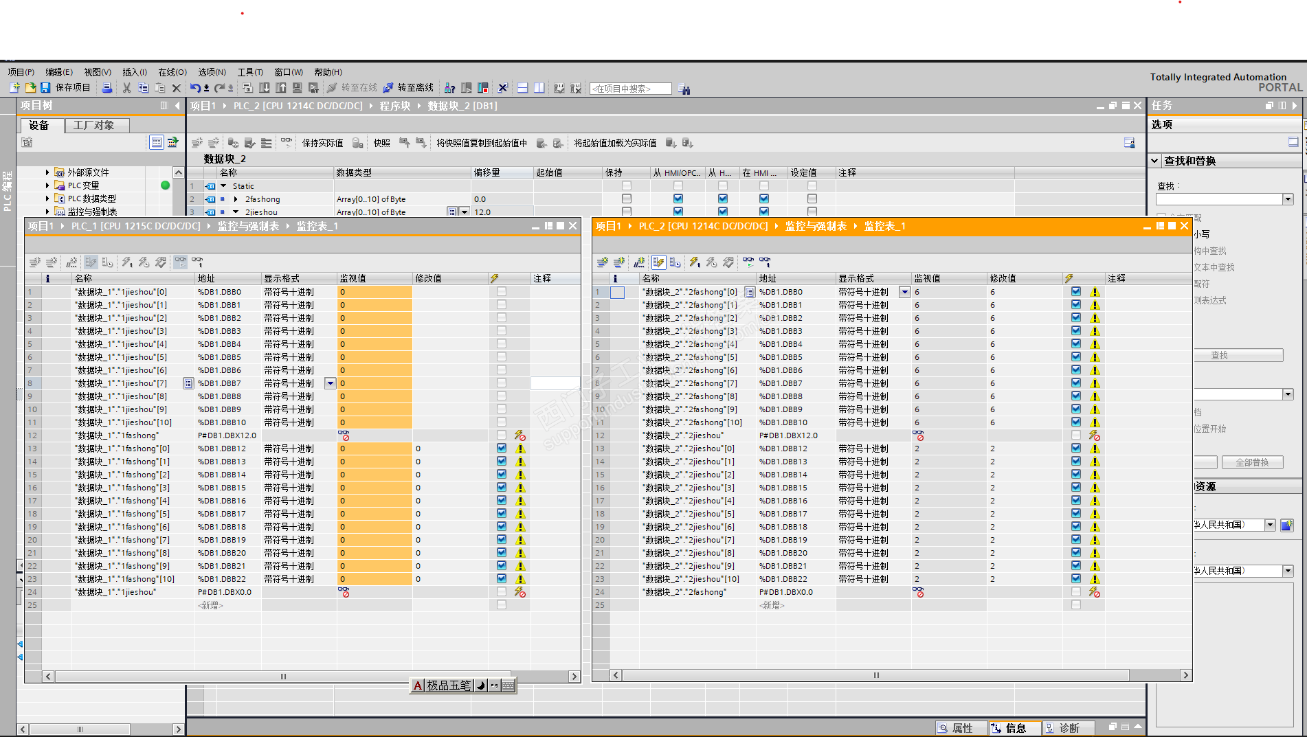

PLC2 中你的数据块名称虽然是"数据块2",但监视表中偏移地址栏中数据块的编号是 DB1,PLC 1 中的 PUT 指令又是对 PLC2 中的 DB2 进行写。PLC 1 中的 GET 指令又是从 PLC2 中的 DB2 进行读,看看链接中两个指令的 ADDR_1 管脚的意义,根据这一点仔细检查一下;
或者你就监视表不动指令管脚改一下
GET:
ADDR_1 P#DB1.DBX0.0 BYTE 11
RD_1 P#DB1.DBX0.0 BYTE 11
PUT:
ADDR_1 P#DB1.DBX12.0 BYTE 11
SD_1 P#DB1.DBX12.0 BYTE 11
另外 REQ 脚使用沿触发,可以用时钟位,但两个存储沿状态的变量不要用同一个
