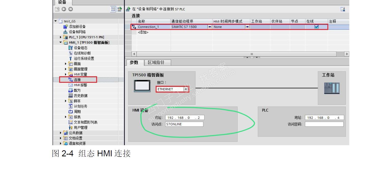

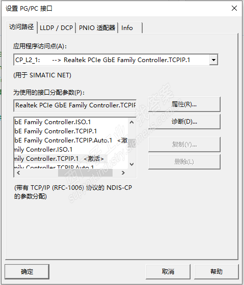

如何组态仿真精智面板与实际PLC的通信
https://support.industry.siemens.com/cs/cn/zh/view/109477807
截图中的访问点和IP地址是否正确
