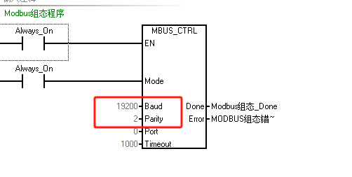

可以改
MBUS_CTRL 是主站初始化指令,它是SM0.0 无条件调用的,Baud 脚 连接一个 VD 变量、 Parity 连接一个 VB 变量,就可以设定;

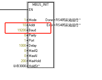

MBUS_INIT 是从站初始化指令,它是 SM0.1 调用的,改成上升沿触发,改完后要用上升沿重新触发一下;该指令:
ADDR 连接一个 VB 变量
BAUD 连接一个 VD 变量
Parity 连接一个 VB 变量
主站MBUS_CTRL与从站 MBUS_INIT 的通讯参数一致就可以,通讯参数是指,波特率、检验方式、数据位都是 8 位、停止位1位,从站的地若改,主站的 MSG 指令的从站地址脚也要改成 VB 类型的变量。

补充:
系统块中的波特率和地址设置的是 PPI 地址,它与 MODBUS RTU 通讯的参数没有任何关系。
