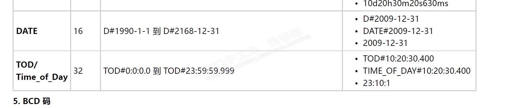

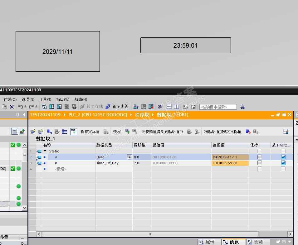

1. 建立:变量1,数据类型是“Date” 怎么在WinCC中显示日期?需要怎么设置?
2. 建立:变量2,数据类型是“Time_Of_Day” 怎么在WinCC中显示时间?需要怎么设置?

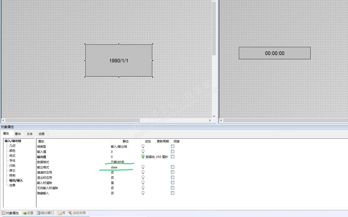

导入wincc后然后关联IO域
再根据PLC的变量格式
在wincc上设置对应的输出格式就可以了
